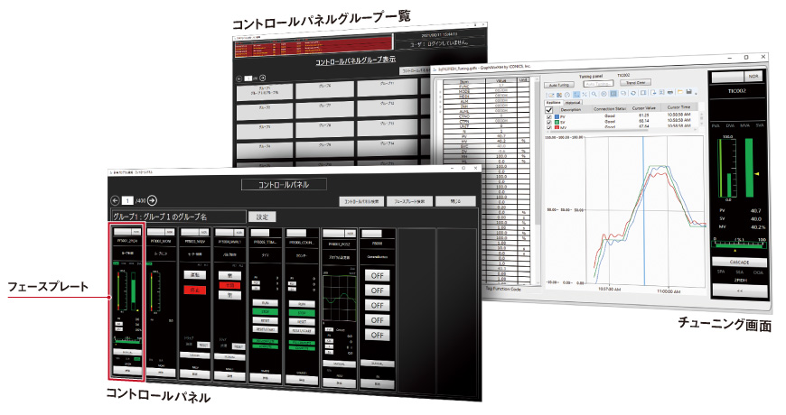

計装監視に必須の標準画面を搭載
フェースプレートをはじめとした計装システムの監視に必要な画面を搭載しています。SCADAの充実した機能と合わせて、DCSに匹敵する高度な監視システムの構築ができます。

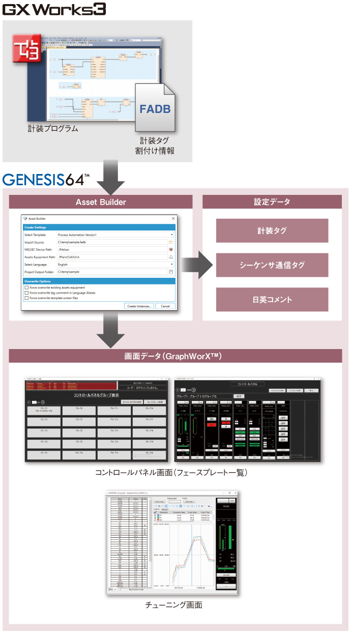

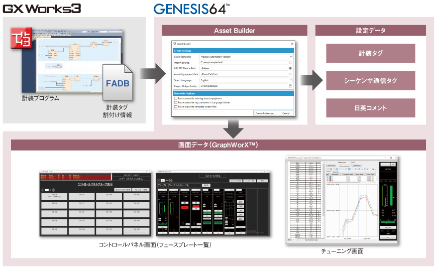

GX Works3で作成した計装プログラムから、必要な設定を自動生成
エンジニアリングソフトウェアGX Works3で作成した計装プログラムから、画面と通信タグなどの必要な設定が自動で生成でき、すぐに利用できます。*1設定にかかる工数を削減でき、スムーズなシステム構築が可能です。
- *1.MELSEC iQ-Rシリーズのみ対応しています。本画面をWebブラウザで遠隔監視する場合は、Microsoft Edge®(IEモード)をご使用ください。

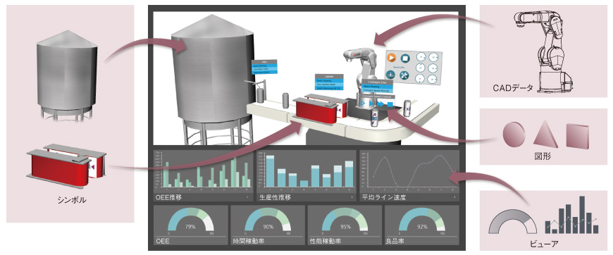

グラフィック画面作成・表示
豊富な2D・3D*2シンボルやCADデータの取込み、状況に応じた色・サイズ変更により、きれいで見やすいグラフィック画面を高いコストパフォーマンスで作成できます。
- *2.GENESIS64™ Basic SCADAは3Dには対応していません。

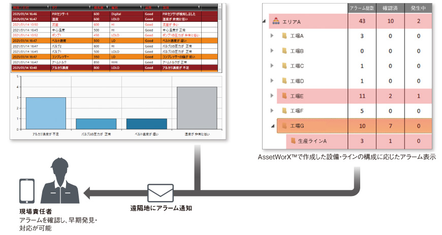

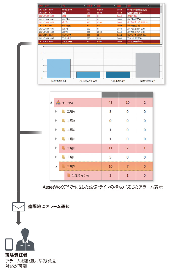

アラーム表示・通知
アラーム・イベントを分かりやすく表示し、異常の早期発見・対応を支援します。選択した生産ライン・設備ごとのアラーム数や、アラーム状態の内訳を簡単に確認できます。またエンジニアリングソフトウェアGX Works3の計装タグのアラームも、簡単な設定で確認できます。

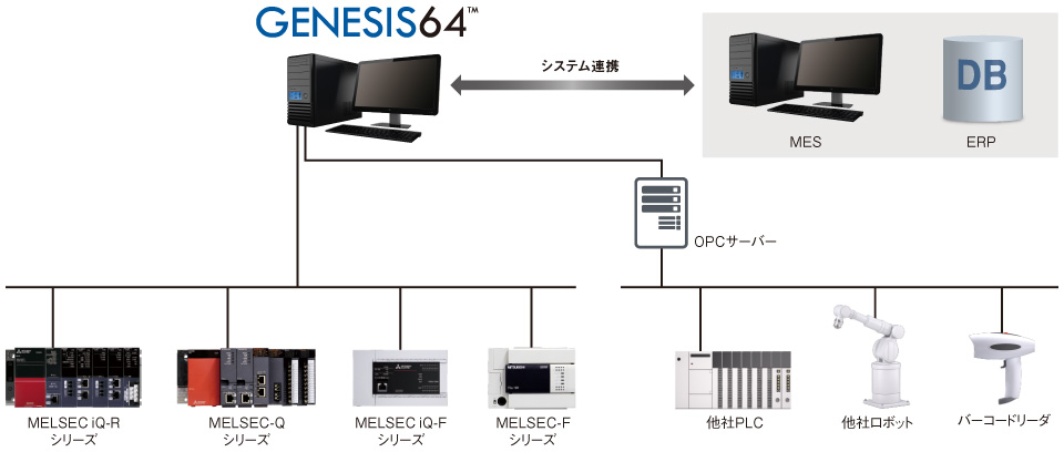

オープンな接続性
当社FA機器と直接接続できるほか、OPC™、BACnet®、MODBUS®といった業界標準のオープンなプロトコル、SQL Server®、Oracle®、ODBCなど各種データベースにも対応しています。

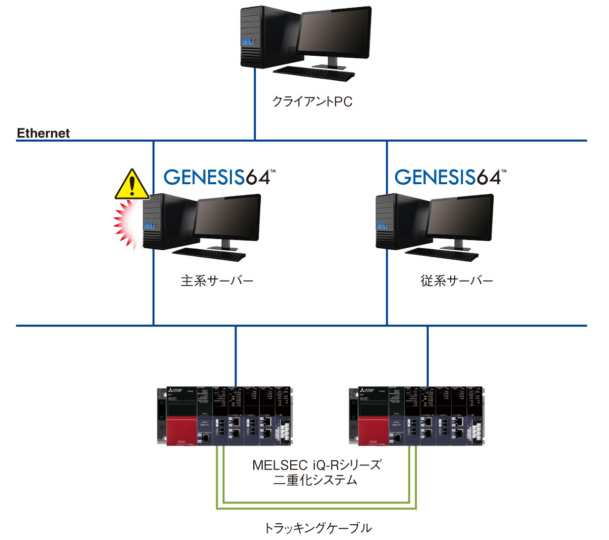

二重化機能
主系・従系サーバーの二重化により、サーバー異常による設備停止、データの取りこぼしを防ぎます。

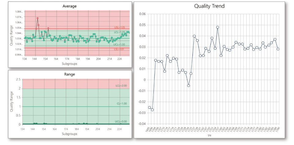

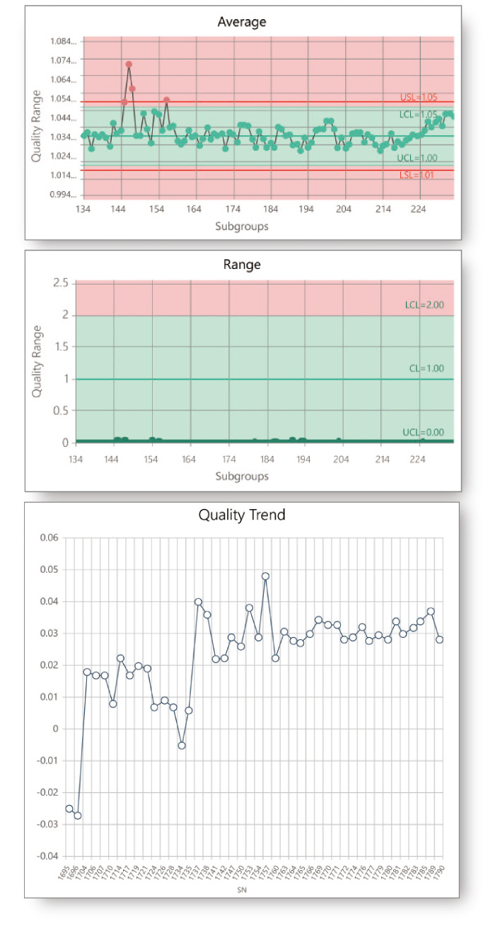

トレンド表示
リアルタイムおよびヒストリカルトレンドに対応しています。システム運用中に、ペンの追加・削除、表示スケール変更、一時停止、表示の重ね合わせ・分割といったトレンド表示の形式を変更できます。

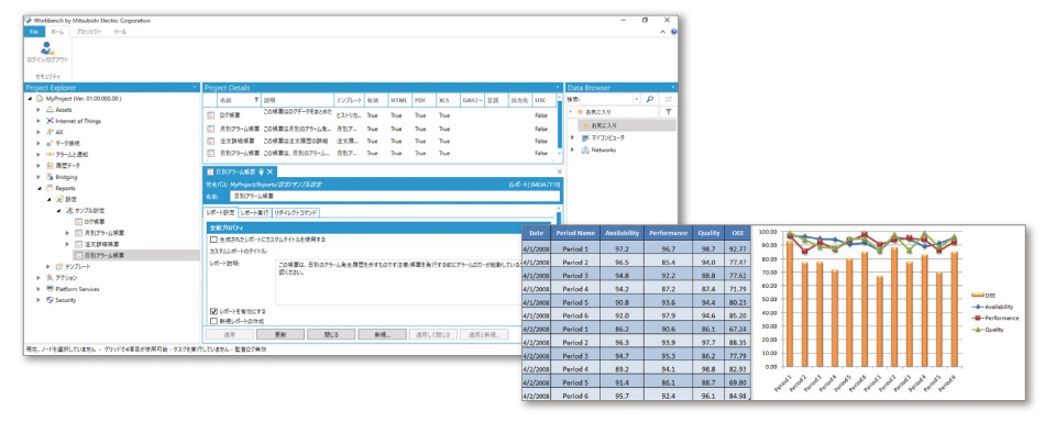

帳票自動出力
サーバー上で蓄積した各種データから、時間別(日報・週報・月報・年報など)や場所別(装置・生産ライン・工場・拠点など)で、帳票を自動出力できます。Excel®形式のほか、HTMLやPDF形式で出力できます。

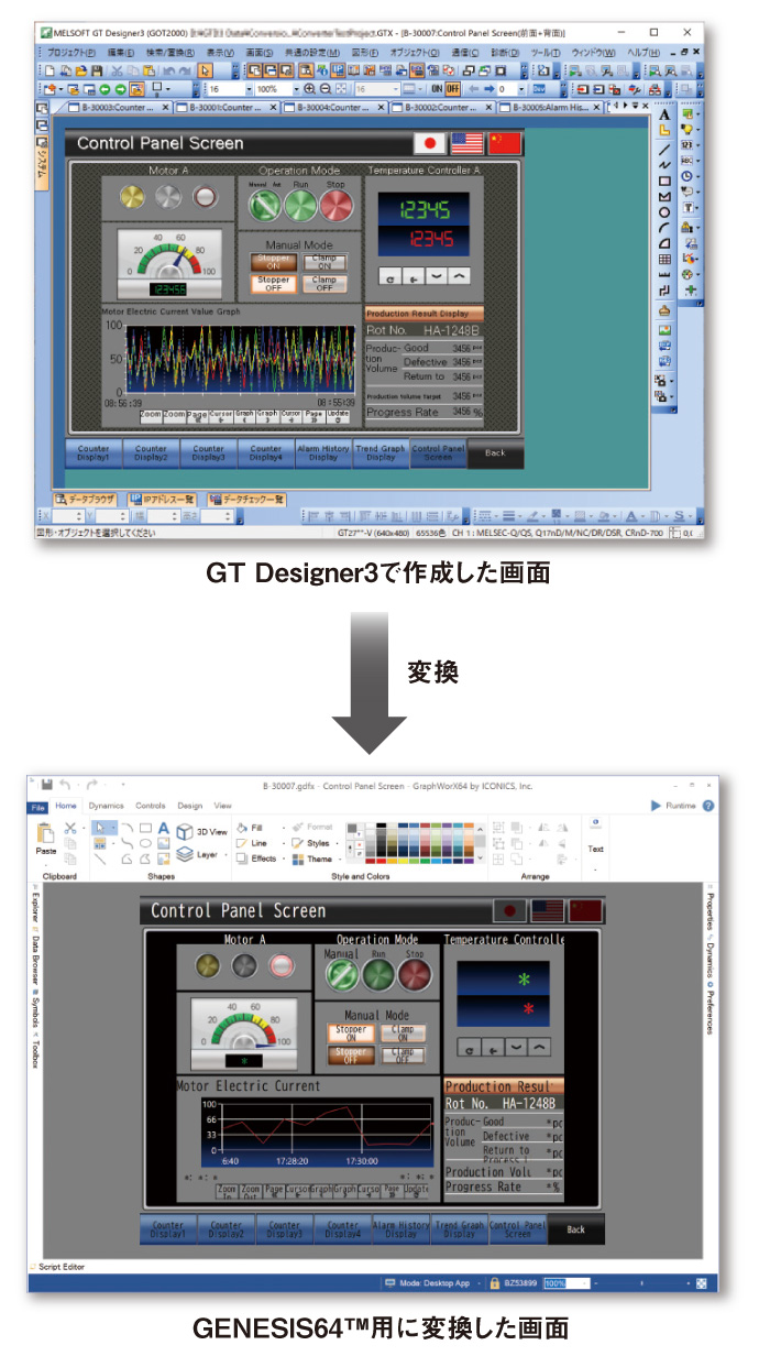

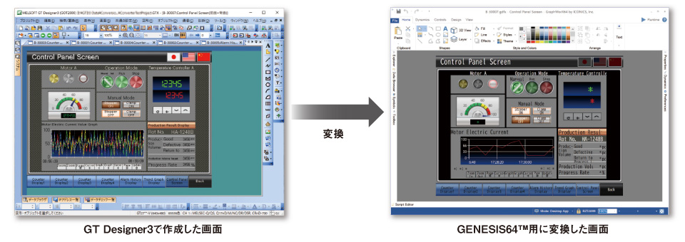

GOT画面の変換
GT Designer3で作成したGOT用画面データを、GENESIS64™用のデータに変換できます。GENESIS64™向けに個別で画面を作成する必要がないため、エンジニアリング工数を削減できます。各生産現場ではGOTで監視・操作、事務所ではGENESIS64™で遠隔監視するシステムを構築可能です。
