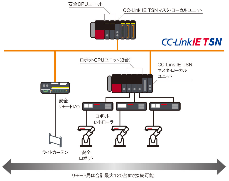

ロボット MELFA FRシリーズとの連携で、安全性と生産性を両立

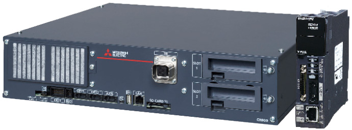

ロボットコントローラ CR800-Rは、安全リモートユニットに接続された安全機器を利用できます。一般通信用機器と安全通信用機器を別々に用意する必要はありません。
システム構成
■ 産業用ロボット MELFA FRシリーズコントローラ CR800-R
- 安全通信、安全シーケンサにより、省配線、省コストでシステムを構築可能
- 安全通信機能により安全シーケンサと連携し、柔軟なシステム制御を構築可能
