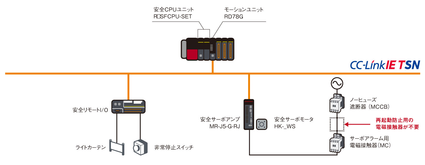

MR-J5-G-RJ/MR-J5D-G4は、CC-Link IE TSNの安全通信機能に標準対応しています。安全監視機能は、モーションユニットRD78G/RD78GHを介して、安全CPUユニットR□SFCPU-SETと組み合わせて使用します。安全信号をサーボアンプに直接配線しなくても、CC-Link IE TSNに接続した安全リモートI/Oの安全信号を使ってサーボアンプの安全監視機能を制御でき、省配線で安全システムの構築が可能です。
システム構成

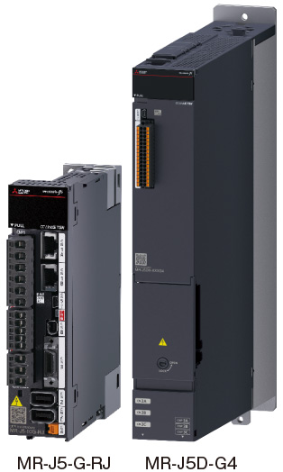

■ ACサーボ MELSERVO-J5シリーズ
- CC-Link IE TSN(1Gbps)と安全制御部をサーボアンプに内蔵
- 機能安全対応サーボモータHK-_WSと組み合わせて、さらに安全性レベルを向上
- IEC/EN 61800-5-2に準拠する安全監視機能を、SIL 2またはSIL 3の安全性レベルで提供
■ IEC/EN 61800-5-2のSTO機能に標準対応
- 安全トルク遮断(STO)は、モータへの動力供給を直ちに遮断するIEC 60204-1の停止カテゴリ0に相当する機能です
- 安全監視機能は、回転型サーボモータ以外に、ダイレクトドライブモータやリニアサーボモータにも対応します
