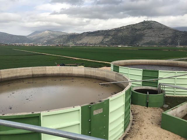

このプラントは、スクレーパーとパイプラインで構成されており、厩舎からの糞尿をすべて前処理タンクに集め、材料をならして均一化しています。このタンクは水中ミキサーを備えた嫌気性消化システムにつながっています。この段階では、水牛の胃にほぼ近い温度を保っていて、酸素を含まない環境下で異なる菌株がバイオマスを消化します。この生化学的プロセスを通して、細菌が複雑な有機物を分解して、メタンの豊富なバイオガスを生成することができるのです。
このプロセスで生成されたガスはドームに向かって上昇します。そして、ガス処理装置に送られ熱によってガスの精製が促進されることでメタン濃度を増加させます。これが最終的にガス発電機に送られて電力を供給、そして電力を送電網に戻すという仕組みをとっています。
