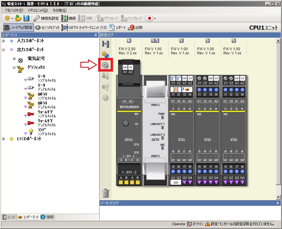

安全コントローラの設定・モニタツールで、表示されるタグ名(入出力名,ジャンプアドレス名)を任意の名称に変更することはできますか?
カテゴリー :
回答
はい、ハードウェア設定画面で割り付けた入力,出力,ジャンプアドレス(CPUマーカー)のほか、ネットワークユニットに割付けているビットアドレスは任意の名称に変更することができます。
タグ名を編集するには、"ハードウェア設定"画面の設定エリア左側にある、"タグ名の編集"アイコンをクリックしてください。【添付ファイルあり】
