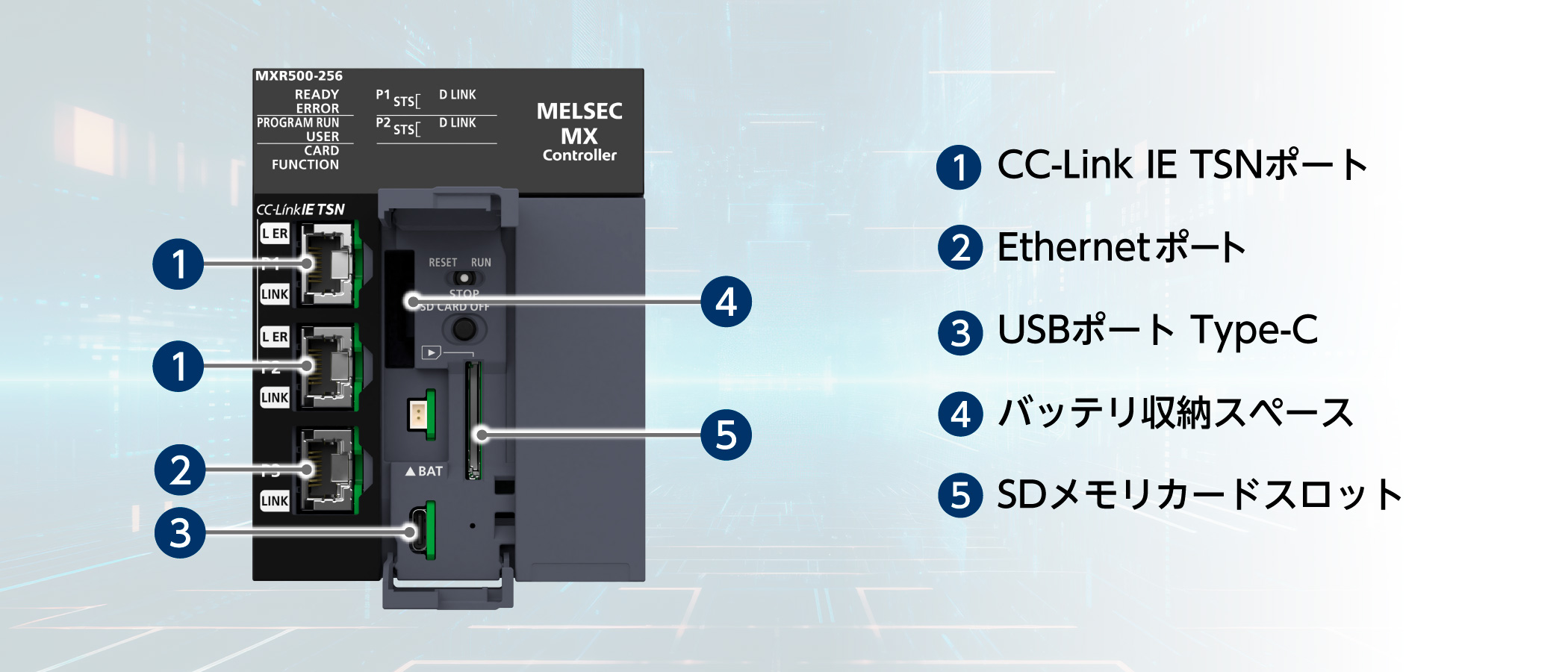

各部名称
*1: 時計データを11日以上停電保持したい場合にバッテリを装着します。(ラッチデバイス/ラッチラベルの内容はバッテリなしで停電保持可)
