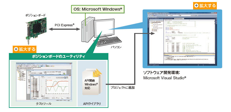

開発環境 MR-MCシリーズ
Windows®OS搭載のパソコンで動作するMicrosoft Visual Studio®のプロジェクトに、位置決め制御用APIライブラリを追加してユーザプログラムを作成します。
OS および開発環境は、お客様にて準備してください。
ユーティリティ
C言語コントローラインタフェースのユーティリティには、アプリケーション開発に必要な以下のソフトウェアが含まれます。
テストツール
アプリケーション開発に必要なパラメータの設定、ポイントデータの設定、サーボ調整などの動作確認、トラブル発生時の調査等に使用します。
テストツールからMR Configurator2を起動することができ、サーボアンプの調整などに使用できます。

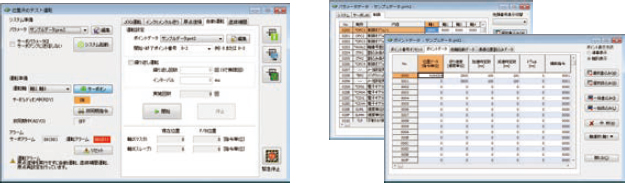

簡単にテスト動作確認
位置決めテスト運転機能やパラメータ・ポイントデータ設定機能を使用することで、簡単にテスト動作を行うことができます。
SSCNETIII/H通信の配線チェックやモータの動作チェックに便利です。

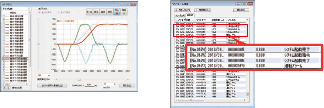

メンテナンス・保守
モニタデータ32項目/ビットデータ16項目のサンプリング波形が確認できますので、ユーザプログラムのシーケンスの確認や起動タイミングの検証ができます。
また、不揮発性メモリに保存されたアラーム履歴を読み出すことで、異常発生した際の解析に便利です。

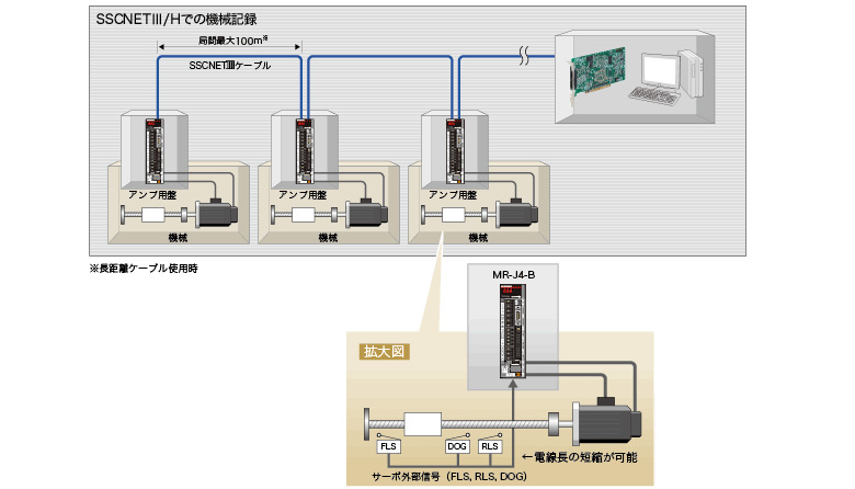

高速同期ネットワーク SSCNETIII/H Q173SCCF MR-MCシリーズ
- データ送受信を従来比3倍の双方向150Mbps(片方向300Mbps)へと高速化。
システムの応答性を飛躍的に向上します。 - 通信周期0.222msの高速シリアル通信により、装置のスムーズな制御を可能にします。
- 完全同期通信により、高精度な同期が必要な装置の高性能化を実現します。
- 1系統あたり最大3200m(局間最大100m×最大制御軸数32軸)の長距離配線が可能。
大規模システムにも対応できます。

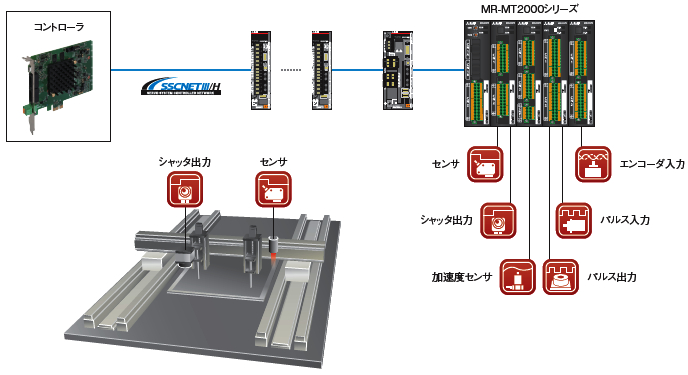

センシングユニット MR-MT2000シリーズ Q173SCCF MR-MCシリーズ
センシングユニットMR-MT2000シリーズは、SSCNETIII/H対応ヘッドユニットと入出力、パルス入出力、アナログ入出力、エンコーダI/Fの各拡張ユニットから構成され、用途に応じて必要な拡張ユニットを選択できます。
センシングユニットに接続した各種入出力信号は制御周期に同期するため、ばらつきの少ない処理が可能になり、装置の高速・高精度化を実現します。

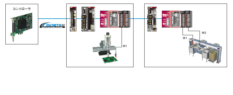

SSCNETIII/H ヘッドユニット LJ72MS15 Q173SCCF MR-MCシリーズ
SSCNETIII/Hヘッドユニットを使用することで、SSCNETIII/H経由でI/O、アナログ、高速カウンタなど、多彩な機能ユニットと接続可能です。 これらのユニットをコントローラのリモート局として入出力できます。
サーボアンプ側の制御盤から、直接、入出力信号、アナログ入出力信号などを取り込むことができ、省配線につながります。
注: ヘッドユニットの設定には、MELSOFT GX Works2が必要です。
- ※1 : 検査装置などに使用されるセンサの入出力信号をヘッドユニット経由で読み書きできます。
- ※2 : ハンド開閉用信号を出力します。

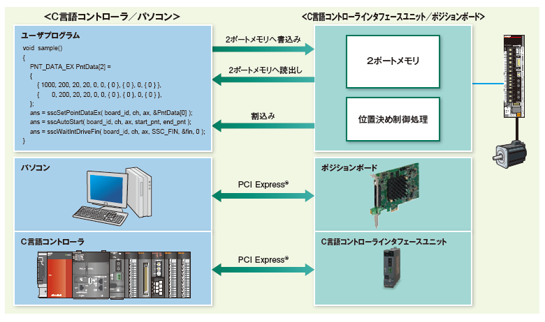

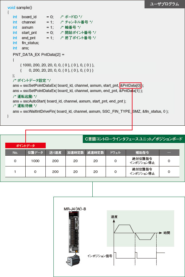

位置決め制御
C言語で作成したユーザプログラムからAPI ライブラリを使用して位置決め運転を行います。
ポイントテーブルに設定された位置決めデータで運転を開始し、割込みによるイベント発生まで待機します。

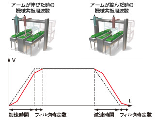

制振指令フィルタ1(低周波の振動を抑制) MR-MC341
サーボアンプで設定できない低周波数の振動を抑制したいときは・・・
位置制御でのワーク端の振動や架台の揺れなど機械端の振動をより抑えたい場合に使用するフィルタ機能です。
機械共振抑制フィルタなどで設定できない低周波数の振動を抑制したい場合や、周波数を変更する用途などで使用することができます。
- V:位置決め速度
- t:時間
- 実線:フィルタ後速度波形
- 点線:フィルタ前速度波形

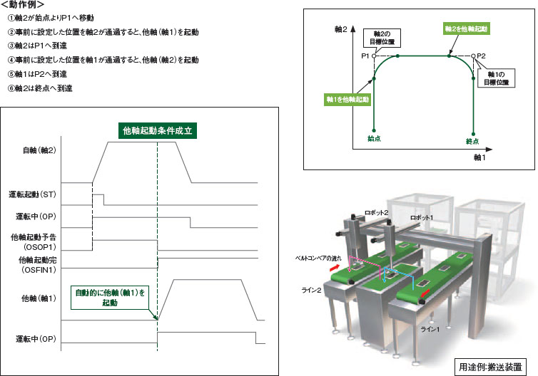

他軸起動機能 Q173SCCF MR-MCシリーズ
他軸起動機能は他軸起動条件および、他軸動作内容に基づき、自動で他軸の運転起動を行う機能です。
コントローラで自動的に軸起動をするため、搬送装置などでタクトタイム短縮が図れます。

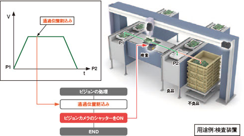

通過位置割り込み機能 Q173SCCF MR-MCシリーズ
自動運転中に、設定した位置を通過したとき、割込みを出力する機能です。
割込みが発生すると、ユーザプログラムの対応する割込み処理が起動されます。
- サーボ軸の位置に応じたホスト側(OS)の高速イベント処理起動が可能です。
<動作例>
- 1. P1からP2へ移動中に通過位置割込みが発生
- 2. 割込み処理にてビジョンカメラのシャッターをON
- 3. ビジョンカメラの位置データを取り込み
割込み処理でビジョンカメラのシャッターをONすることにより、シャッターの遅れ時間のばらつきを小さくでき、高精度の位置データを取り込むことができます。

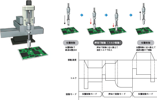

押当て制御 Q173SCCF MR-MCシリーズ
位置制御から停止することなくスムーズに押当て制御モードに切換えることができます。
押当て制御中も現在位置管理をしているので、位置制御に戻した後も、絶対位置座標での位置決めが可能です。

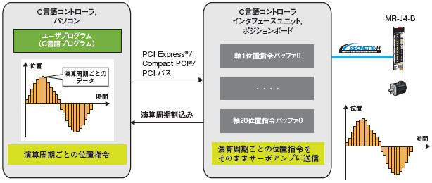

インタフェースモード機能 Q173SCCF MR-MCシリーズ
お客様独自のモーション制御をSSCNETIII/Hで実現できるインタフェースモードを標準搭載
ユーザプログラムからセットされた演算周期ごとの位置指令をそのままサーボアンプに送信し、サーボアンプをダイレクトに制御する機能です。
位置制御だけでなく、速度制御、トルク制御に対応しています。
お客様の位置・速度・トルクの指令生成ノウハウとSSCNETIII/Hの高速同期性を活かしたサーボアンプMR-J5-B/MR-J4-B の制御が可能です。
- SSCNETIII/Hの処理はC言語コントローラインタフェースユニット、ポジションボードが制御するため、ユーザプログラム側は情報処理、マンマシンインタフェース、モーション制御に特化できます。
- パソコンにリアルタイムOSを採用することで、演算周期割込みを使用した定周期のモーション制御が可能です。
- 最大64段の位置指令バッファにより、OSが非リアルタイムOS(Windowsのみ)でも最短0.22ms周期での指令ができ、軌跡制御の高精度化が可能です。
