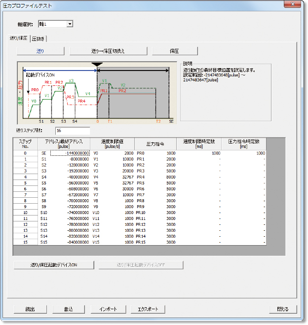

高度な圧力制御
圧力指令と圧力センサ値が一致するように制御し、負荷が変動しても実際の圧力を一定に保持できます。
送り、保圧、圧抜き工程を、圧力プロファイルとしてMELSOFT MT Works2による圧力制御のテスト運転ができ、段取り替えや調整が簡単にできます。

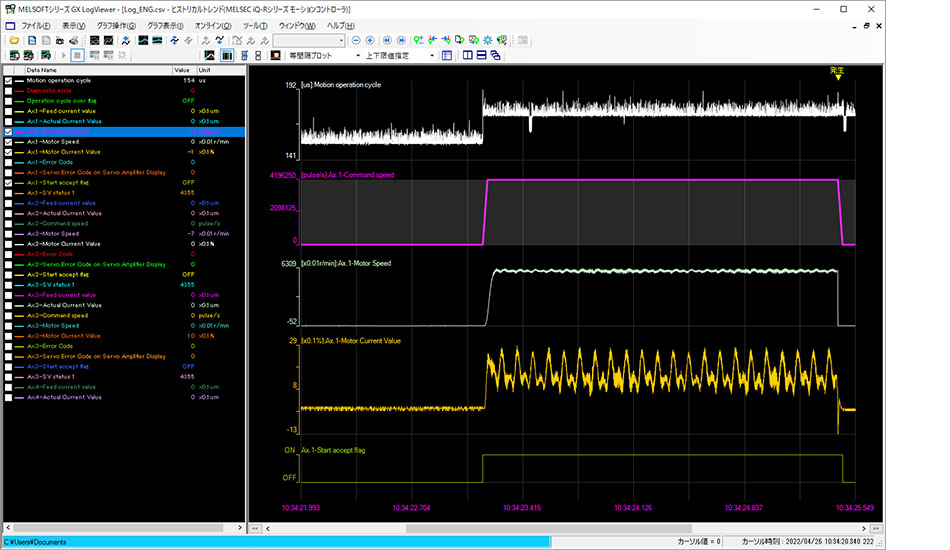

サーボシステムレコーダ
サーボシステムレコーダ機能は、エラー発生時、全てのサーボアンプの情報をモーションコントローラにおいて自動で収集します。
トラブル発生時の指令値やフィードバック値の収集結果をもとに、トラブルシュートに役立てられます。
- プログラムレスで位置、速度、トルクデータなどの情報を収集できます。
- 全軸のデータを収集するため、原因がエラー発生軸以外でも究明がしやすくなります。
- 連動レコーディング機能により、他のレコーディング対応機器で異常が発生した場合でも、データを収集します。
GX LogViewer
収集したデータはGX LogViewerで確認できます。
エラー発生時前後の運転状態を波形表示できるため、より詳細な解析ができ、原因究明、要因分析に役立ちます。
[特長]
- 収集したデータやイベントをグラフィカルに表示
- 自動調整機能やドラッグ操作により簡単にグラフ調整が可能

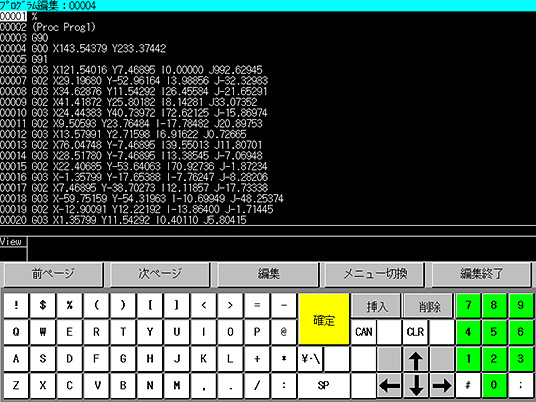

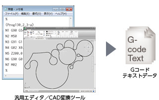

Gコード制御
Gコード制御アドオンライブラリ(有償)を追加インストールすることにより、Gコード制御に対応します。
簡易的な工作機械の切削加工やGコードによる描画など、多様な軌跡制御に適用できます。
- 最大16軸でのGコード制御が可能です。(同時補間軸数:最大4軸)
- Gコードプログラムはテキスト形式のため、汎用エディタで編集可能です。
- GOT2000を使用して、Gコードプログラム編集やモーションコントローラへの読出し/書込みが可能です。
