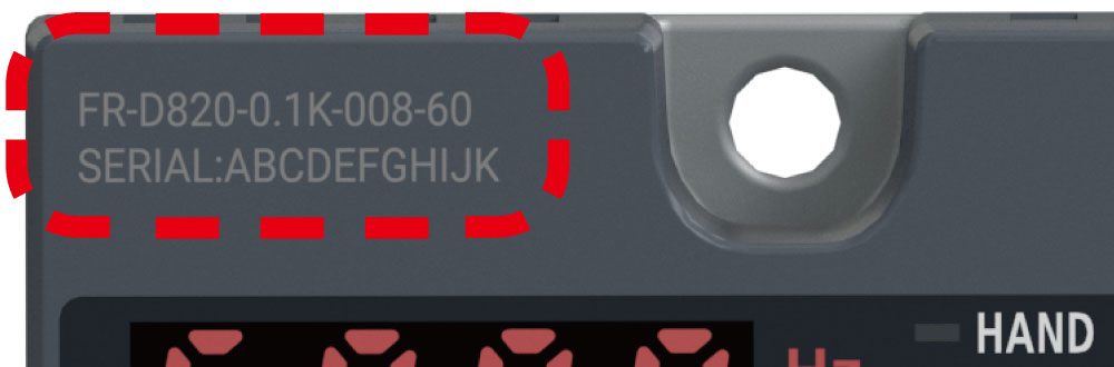

また、形名とシリアル番号の表示を製品正面の左上に配置し、製品本体と一体にしました。表面カバーと本体との組み合わせ間違いを防止します。

形名、シリアル番号表示
