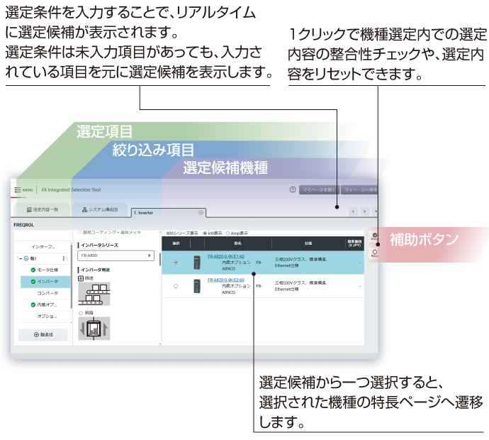

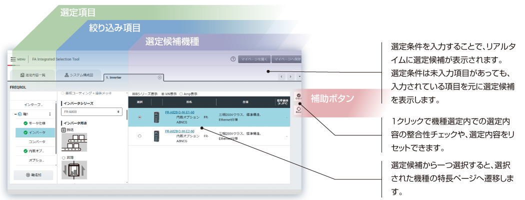

「機種選定ツール」 でさらに便利
