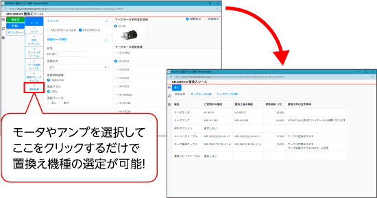

置換え機種の選定をサポート
カタログやマニュアルを見なくても、現在使用しているMR-J3シリーズの構成を選択するだけで、置換え機種の選定ができます。

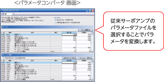

サーボパラメータ変換をサポート
MELSOFT MT Works2*1でMR-J3-BをMR-J4-Bに変更することで自動的にパラメータが変換されます。
また、MELSOFT MR Configurator2*1のパラメータコンバータ機能を使用することで、MR-J3-AのパラメータをMR-J4-Aのパラメータに、MR-J3-TのパラメータをMR-J4-Aのパラメータに変換できます。
*1最新版に更新してください。
