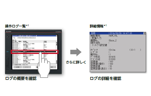

操作ログファイルの閲覧が可能
操作ログ一覧から任意のログを指定し、詳細を確認できます*1。画面イメージ*2も表示できるため、操作した箇所をすぐに特定できます。
- *1GT21は対応していません。
- *2GT21、GT SoftGOT2000は対応していません。
