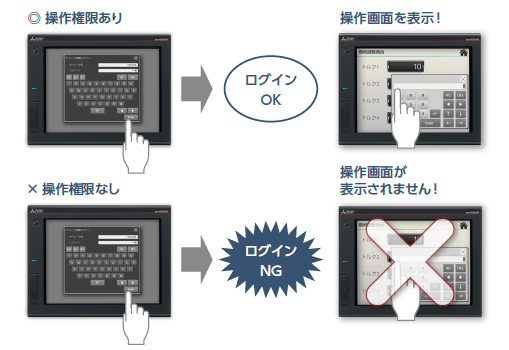

オペレータ名とパスワードでオペレータのログイン管理を実現!個々の現場やオペレータに合わせて操作権限を設定できるため、人の入れ替わりが多い現場でも安全に管理できます。また、RFIDなどの外部認証機器を使ったオペレータのログイン管理もできます。
機能特長
オペレータごとにGOTの操作・閲覧の権限を設定し、「セキュリティの強化」と「ユーザごとのアクセス管理」ができます。また、操作ログ機能と組み合わせて使用すると、「誰が・いつ・何を・どのように」操作したかを確認できます。

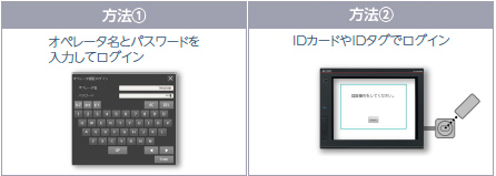

認証方法
方法①と方法②を併用できます。外部認証機器の故障時も安心です。

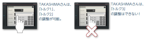

操作権限の設定
TAKASHIMAさんに、「トルク1」、「トルク2」を調整できる権限を許可。
