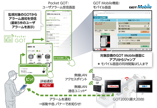

モバイルアプリ Pocket GOTのユーザアラーム受信機能により、現場でユーザアラームが発生すると、モバイル端末で通知を受信できます。 モバイル端末の通知画⾯にはGOTのユーザアラームで設定したメッセージが表⽰されます。[NEW]
- *1GT2505、GT25ハンディ、GT SoftGOT2000がインストールされたパソコンは、無線LAN通信ユニットを装着できません。別置きのアクセスポイントが必要です。
機能特長
モバイル端末にGOT用モバイルアプリPocket GOTをインストールすることで、監視対象のGOTで発生しているユーザアラームの状況を収集し、新規のアラームを検出した場合に、バイブレーション(振動)、音、バナーなどで通知します。
ユーザアラーム受信画面では、発生している最新5件のアラームをリストで確認できます。Pocket GOTには、最大20台のGOTを登録できます。
また、Pocket GOTのユーザアラーム受信画面から、GOT Mobile機能を起動し、ユーザアラームが発生したGOTの状況をモバイル端末上でチェックできます。
Pocket GOTをインストールしたモバイル端末を経由して、スマートウォッチでもアラーム通知を受信できます。 [NEW]

GOTで無線LAN通信ユニットを使用した場合、1台のGOTからアラームを同時受信できるモバイル端末は5台までです。1台のGOTから20台のモバイル端末でアラームを同時受信したい場合は、無線LANルータを準備してください。
●モバイルアプリ Pocket GOTとGT SoftGOT2000のGOT Mobile機能を併用した場合の注意事項
ご利用可能端末は合計20台までです。詳細は、こちらをご参照ください。
