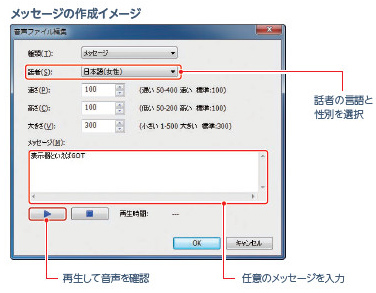

GT Works3で音声合成が可能に!音声ファイルの作成が簡単になりました。
簡単に、より確実に、音声で情報を伝える
音声ファイルの作成をサポート
音声合成機能 *1 GT25 GT21
GT Works3でテキストを入力するだけで、メッセージの音声ファイルを作成できます。(最大500個のファイルを登録可能)また、メッセージは6言語に対応し、それぞれの言語で話者(女性/男性)を選択できます。さらにFA用語翻訳ツール *2 が多言語化にかかる工数を軽減し、システムのグローバル化を支援します。

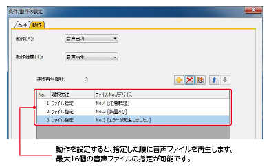

複数ファイルの連続再生ができます。
(最大16個)再生時間も増え、さまざまなメッセージに対応します。

連続再生
(スイッチやトリガアクション時)
最大16個のファイルを設定可能
再生仕様 ミュート/キャンセルが可能
連続再生の設定も簡単(スイッチ、トリガアクションで設定可能)
GT Works3で音声ファイルを再生したい順番に指定するだけで連続再生ができます。

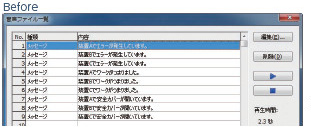

連続再生を使ってデータサイズを節約できる!
共通する音声部分を切り出して登録できるため、同じ音声データが重複せず、データサイズを節約できます。メッセージの変更も組み合わせを変えるだけで簡単です。
Before
分割すると…
After 連続再生時の組み合わせは自由自在!
