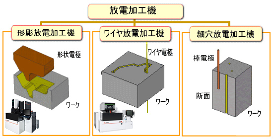

放電加工機の種類
放電加工機には3種類の機種があります。形彫放電加工機は形状電極を使用してワークに転写加工を行います。ワイヤ放電加工機は細いワイヤ電極を用いてワークを自在な形に切断します。細穴放電加工機は非常に小径な穴を空けることが可能です。
