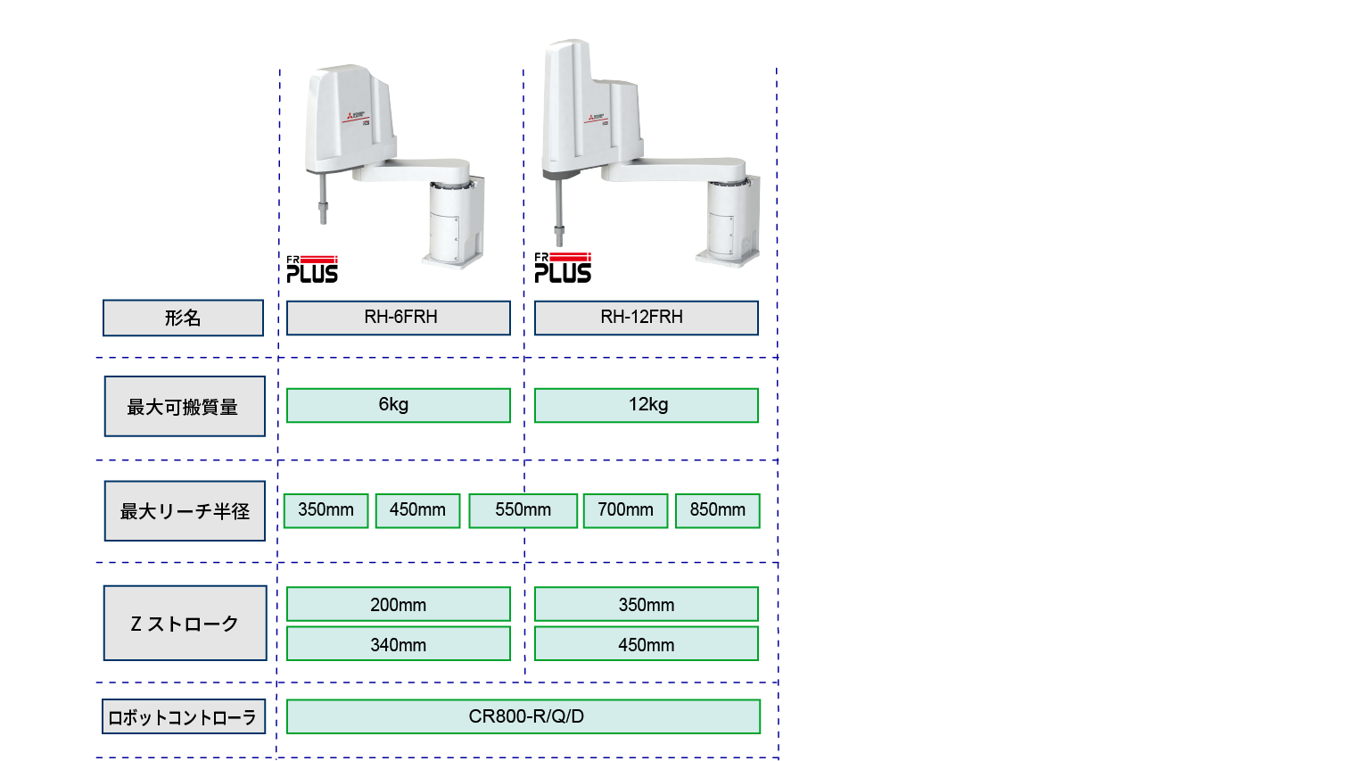

水平多関節ロボット
FR PLUS ラインアップ(RH-FRHシリーズ)
*1:対象機種に関しては、随時拡充予定です。

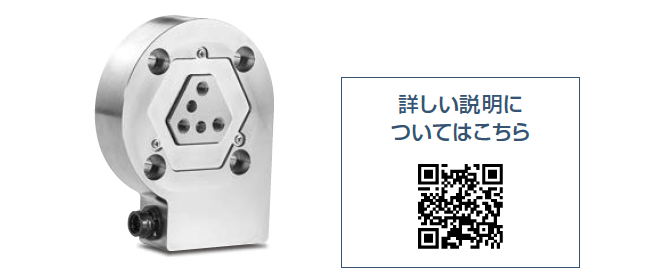

力覚センサのラインアップ拡充
当社ロボットソフトウェア技術とパートナー会社との連携により、お客様の製造工程に合わせた幅広いアプリケーションに対応することが可能です。(*3)
キヤノン株式会社
(問い合わせ先:キヤノンマーケティングジャパン株式会社)
FH-300-20
光学式エンコーダ搭載薄型軽量と低ノイズによる微細な力制御を実現
キヤノン株式会社 FH-300-20
