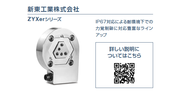

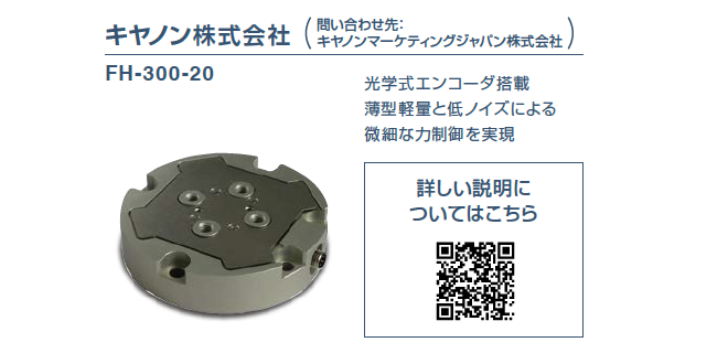

- キヤノン株式会社様製および新東工業株式会社様製の力覚センサはMELFA FR PLUSに対応している機種のみ使用可能です。
- MELFA FR PLUSに対応している機種の詳細はカタログをご覧ください。
- キヤノン株式会社様製および新東工業株式会社様製の力覚センサの詳細についてはキヤノンマーケティングジャパン株式会社様、新東工業株式会社様のホームページをご参照ください。
