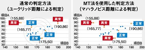

MT法*²簡易診断ソリューション
● MT法とは
  • 異常検知のための多変量解析の手法。
  • 正常データから基準(単位空間)を作成し、基準と測定データの乖離度合い(マハラノビス距離)を数値化することで、正常/異常を判定。
*2. MTはMahalanobis-Taguchiの略

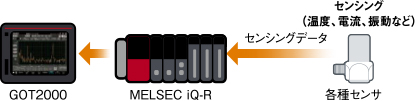

● 本機能の特長
  • シーケンサで時系列データ・振動データの特徴量を算出し、MT法によりマハラノビス距離を監視。
  • シーケンサとGOTのみでデータ収集、可視化・分析、診断することが可能のため、必要な機器の入手性・保守性に優れ現場導入が容易。
