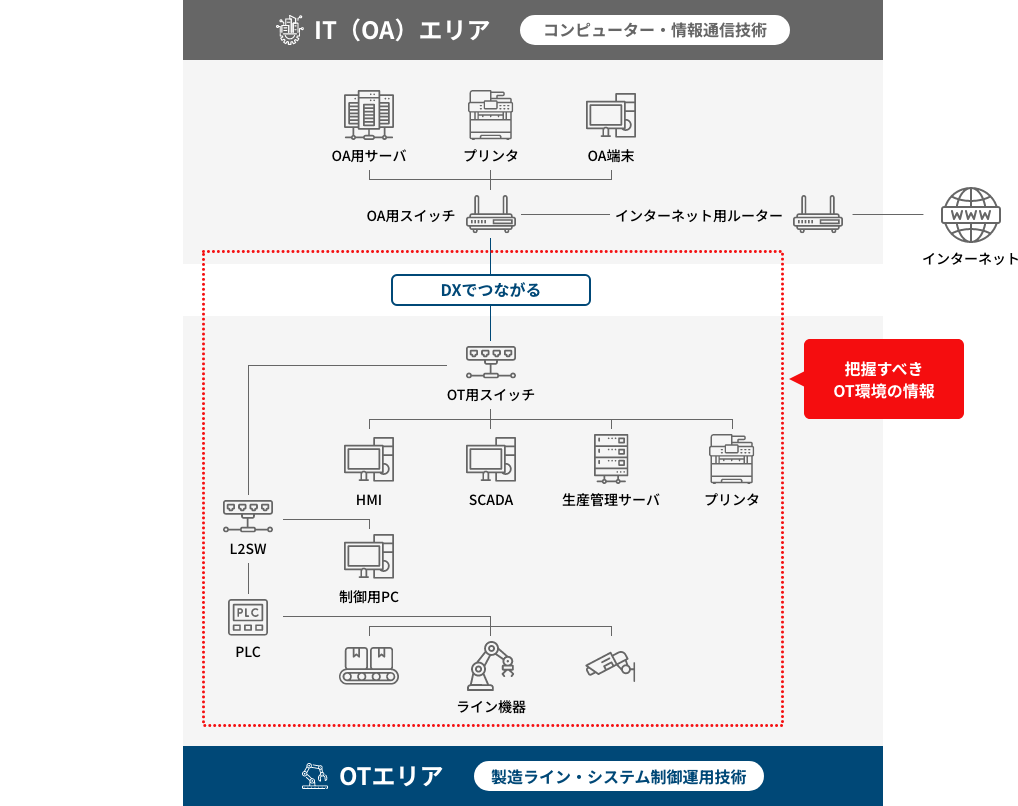

把握すべきOT環境の情報としては、例えば下記のようなものが挙げられます。
  • OT環境のネットワーク構成(OT環境内部の構成、外部のネットワークとの接続状況)
  • OT環境に存在する機器の情報
  • 各機器のOSやファームウェア、利用されているソフトウェアの情報
OT環境のネットワーク構成や機器情報など、把握すべきOT環境の要素を示した図
