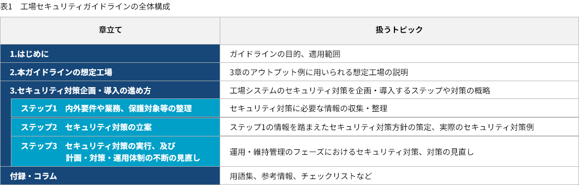

1.工場セキュリティガイドラインの全体構成
最初にガイドライン全体の構成と特徴について説明します。以下に工場セキュリティガイドラインの構成を示します。
表1 工場セキュリティガイドラインの全体構成
本ガイドラインでは、セキュリティ対策の企画・導入の進め方を説明するだけでなく、モデルとなる工場(想定工場)で企画・導入を進めた場合の具体的なアウトプットを例示する方法を採っています。そのため、第2章に想定工場の生産ライン・設備・業務や想定工場を保有する企業の説明が記載されています。
このような形式になっているのは、具体的な事例があるほうが分かりやすい一方で、工場には業界・個社・拠点などによる差異があることが理由と考えられます。実際に対策の企画・導入を行う際は、自社のOT環境と想定工場の違いを踏まえたうえで、想定工場のアウトプット例を参考情報として活用することが可能です。製品の製造や組立を行う工場以外に、化学的な合成・精製などを行うプラントや、電力・水道・鉄道・ビルなどの管理・制御を行う環境などにおいても、企画・導入の進め方など活用できる内容が多く含まれています。
以降、本ページでは「3 セキュリティ対策企画・導入の進め方」のステップ1について解説します。

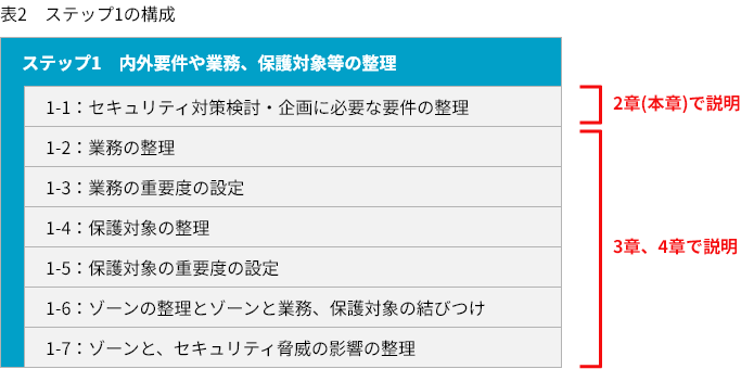

2.組織の状況把握、内外の要求整理(ステップ1-1)
ステップ1は、「1-1」から「1-7」までの7つのステップで構成されています。これらは、1-1と1-2~1-7の2つのブロックに分割することができます。まずは1-1で実施する内容を説明していきます。
表2 ステップ1の構成
ステップ1-1では、セキュリティ対策を行う前に、OT環境のセキュリティ対策に関わりのある経営・事業上の目標や、社内外からの要件の整理を行います。

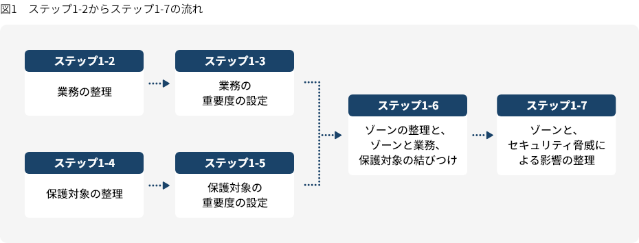

4.OT環境の把握とゾーン設定(ステップ1-2~1-7)
ステップ1-2からステップ1-7では、OT環境を「ゾーン」という単位に分割したうえで、それぞれのゾーンで想定されるセキュリティ脅威が何か、それらの脅威によってどういう影響が起こりうるかを整理することがゴールとなります。各ステップの関係を以下の図で示します。
図1 ステップ1-2からステップ1-7の流れ
本ガイドラインにおいて、ゾーンは「業務の内容や重要度が同等である領域」と定義されています。一つのゾーンに存在する資産には、同等のセキュリティ対策が必要です。OT環境をゾーンというかたまりに整理することで、一つ一つの機器単位で見るよりも俯瞰的に捉えることができ、セキュリティ対策を効率的に検討できるようになります。また、セキュリティインシデント等が発生した場合に、ゾーン間で影響を広がらないように抑止することが検討できるようになります。
各ステップの実施内容について簡単に説明します。
4.1 業務の整理および重要度の設定(ステップ1-2~1-3)
セキュリティ対策の対象になるOT環境に関連する業務を洗い出し、それぞれの業務の重要度を設定します。重要度の基準は個社や業界ごとに異なると考えられるため、自社の事情を踏まえて設定することが必要です。設定にあたっては、ステップ1-1で整理した経営目標事項や社内外の要求が参考になるでしょう。
4.2 保護対象の整理および重要度の設定(ステップ1-4~1-5)
OT環境のシステムの構成要素(ネットワーク、装置・機器、データ)を洗い出し、同じく重要度を設定します。想定工場であればMES、SCADA、PLCなどと、それらの機器が扱うデータ、接続されているネットワーク・ネットワーク機器などが対象となります。
洗い出しにあたっては、#1「OTセキュリティはじめの一歩」で解説した資産可視化ツールの利用が有効です。

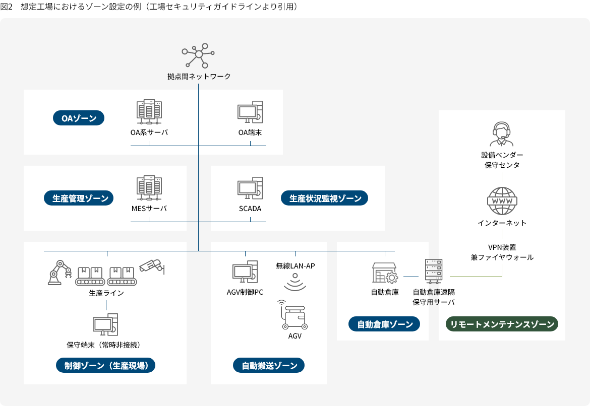

4.3 ゾーンの設定(ステップ1-6)
ステップ1-5までの結果を基に、OT環境をゾーンの単位に分割します。ゾーンを分ける際は、定義のとおり業務の内容や重要度を基準とします。ゾーンを設定したら、各ゾーンに関連する業務と保護対象を紐づけます。
ガイドラインでは、このゾーン設定を以下の3ステップに分けて行う方法が例示されています。
①ゾーン内の保護対象を業務の視点(制御、監視、計画連携、保守など)で分類・整理する
②整理されたゾーン同士の関係性(業務のつながり)を確認する
③業務以外(事業継続、環境など)の観点を踏まえて、ゾーンを結合または分割する
ゾーンを細かく設定しすぎたり、業務・保護対象の整理を厳密にしすぎたりすることは、メリットよりも手間がかかるというデメリットの方が大きいため、推奨されません。工場セキュリティガイドの例を参考に、適切な粒度で整理しましょう。
図2 想定工場におけるゾーン設定の例(工場セキュリティガイドラインより引用)
4.4 ゾーンごとの脅威と影響の整理(ステップ1-7)
OT環境に影響を与える脅威をリストアップし、各ゾーンで想定される脅威とその影響を整理します。 脅威のリストアップには、まずは本ガイドラインに記載されている例を参考にすると良いでしょう。#2「OTセキュリティ対策に役立つガイドライン紹介」や本ガイドラインの付録で紹介されている他のガイドライン類などの情報も参考にすることが可能です。
