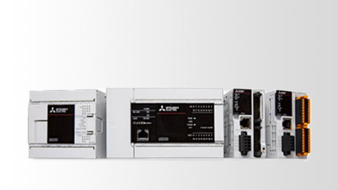

シーケンサの故障やバッテリ切れの際、新しい機器とプログラム書込み用のパソコンを用意しなければならず、復旧に時間がかかる。
対応

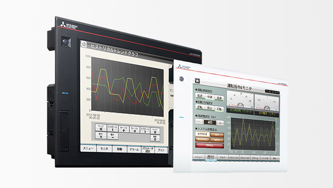

FA機器のプログラム・パラメータを簡単バックアップ/リストア
GOTのバックアップ/リストア機能を使って、シーケンサなどのFA機器のプログラムやパラメータなどをGOTのSDメモリカード・USBメモリにバックアップできます。機器交換などが必要な時には、プログラムやパラメータをGOTからFA機器に簡単にリストアできます。
効果
あらかじめバックアップをとっておくことで、FA機器の故障時、パソコンレスで現場のGOTからFA機器のリストア作業が可能となり、ダウンタイムを短縮
