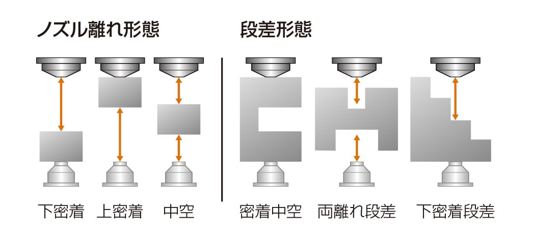

ノズル離れ制御は、ワイヤを繰り出すノズルとワーク(加工対象)の間隔に合わせて、加工パラメータを自動的に調整する機能だ。ワイヤ放電加工機は、ノズルから繰り出されたワイヤからの放電で、ワークを加工していく。その際、上下のノズルをワークにできる限り近づけることが加工効率の点で理想だ。そのため、技術者は加工前にノズルをワークに密着させるとともに、電源や加工速度などを密着に適した状態に設定する。
しかし、実際のワークである板材は厚さが均一とは限らず、ノズルがワークに近づいた状態が続くとは限らない。また、ワークと密着させていても、途中に中空部があったり、ノズル間の距離が板厚と同等でも加工部だけ薄くなったりして、ノズルがワークから離れてしまうようなこともある。このようなワークでは、密着前提で最適化した設定が最適なものにならず、加工が不安になったり、最悪の場合は停止してしまいかねない。ワークの形状に合わせて設定の最適化を繰り返そうとすれば、高度なノウハウが必要になる。
ノズル離れ形態と段差形態の図
Maisart®ノズル離れ制御はこうした問題を解決するものだ。ノズルとワークを密着はさせないものの、その距離や加工中のワークの状態をもとにAIで最適な加工方法を算出し、一つの設定でさまざまな形状のワークを加工できるようにする。ワークの形状ごとに加工パラメータを調整する必要がなくなるため、加工を止めずに済み、安定して加工を続けられるというメリットがある。

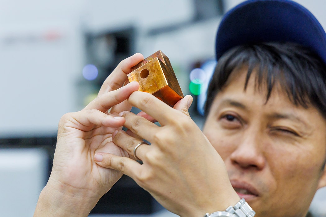

新たな素材の中でも特に難航したのは、熱伝導率が高く伸縮が著しい大きい銅だった。数ミクロン単位の制御が必要になるMaisart®ノズル離れ制御で、素材の特性による歪みという機械以外の要素を計算に入れるのは難しい。しかし数え切れないほどのチューニングと試作を繰り返した結果、最終的には銅だけでなく、多くのユーザーから要望のある超硬やアルミにまで拡大することに成功した。速度という制約から解放され、Maisart®ノズル離れ制御はようやく本領発揮となったのだ。
MVでは鉄に素材が限られていたMaisart®ノズル離れ制御を、MGでは銅などにも拡大し、ミクロン単位で制御した

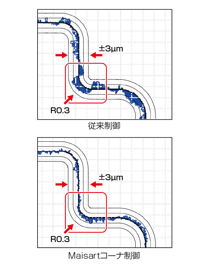

Maisart®コーナ制御は、微小なコーナを精緻に加工するための制御技術だ。ワイヤ放電加工機はその仕組み上、ワイヤの線径より小さなRを作るのは難しい。小さなRを作るためには線径が細いワイヤを使わざるを得ないが、加工に時間がかかって生産性が落ちてしまう。それを適切な制御により、太いワイヤでも小さなRを作ることを可能にするのがMaisart®コーナ制御だ。
放電加工機では、放電の出力を徐々に弱くしながら素材を複数回に分けて加工することで、精度を追い込んでいく。その際、出力が最も弱い仕上げ加工でわずかに取り残しが発生することがある。精密金型の製作が大きな用途の一つである放電加工機で、取り残しは致命的だ。また取り残しが原因で短絡が起きて加工が止まってしまうことがあり、それが安定した加工の阻害要因になっていた。Maisart®コーナ制御ではRや開き角、速度など多様なパラメータを、AIで統計的に処理して適切な制御方法を導き出すことにより、そうしたトラブルを防ぐ点で、安定性を重んじる新モデルには有効と言えた。
Maisart®コーナ制御による小さなRの加工
Maisart®コーナ制御による小さなRの加工。コーナ加工時の取り残しなどを防ぐ
