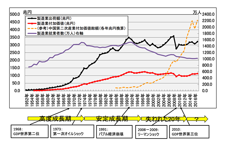

自動化は生産性向上、品質向上、コストダウン等による競争力強化が本来の目的です。日本の製造業の60年余りの変遷を 図1 に示します。戦後の高度経済成長期と安定成長期の昇竜の勢いは、バブル崩壊で頭打ちとなり、その後、伸び悩みが続いていることを実感してください。バブル崩壊直後はアジア通貨危機など世界経済も不安定でしたが、2000年ころから中国経済が急加速し、アジア圏全体の製造業が急速に力をつけました。それに伴い日本の製造業の国際競争力の低下はもはや否定できないでしょう。ここで日本が得意としてきた生産技術を活かして、日本ならではの、さらに進んだ自動化投資で国際競争力を獲得することをあきらめてはいけないと思います。短期的に現状を凌ぐための設備投資を否定するものではないですが、最終的に、他社より優れた生産ができるという企業競争力、産み出す製品の国際競争力、いずれにせよ競争力を高めることに結び付かなければ、価値のある投資とは言えません。
図1.日本の製造業の出荷額・付加価値・就業者数の推移 製造業の出荷額、付加価値、就業者数:内閣府国民経済計算 図1.日本の製造業の出荷額・付加価値・就業者数の推移

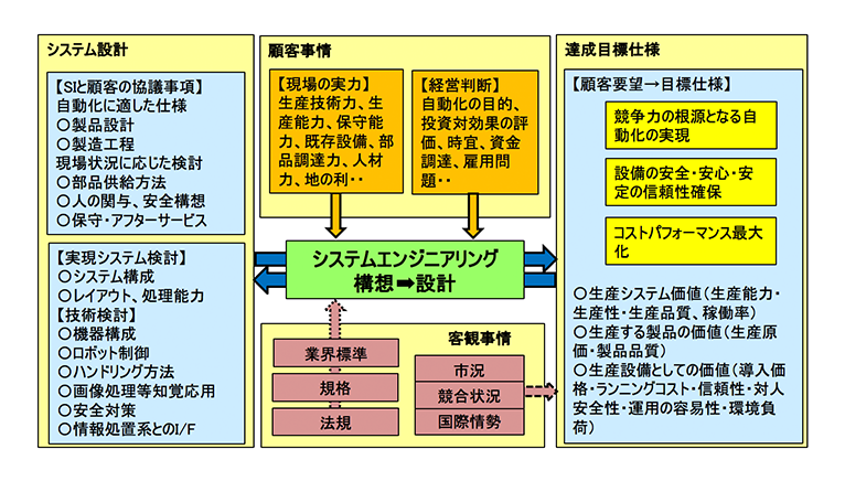

国際競争力強化のある自動化実現には特効薬があるわけではなく、やるべきことは非常にシンプルだとも言えます。現場の5年くらい先の理想像を想定し、それに足らないリソースや現状の欠点を分析し、それを解消する戦略を見極め、実現のための投資をする、これをしっかりとやるしかありません。誰もが考えるような一般論ではなく、あくまでも自社の謙虚な分析と果敢な投資で最適解を追求しなければ競争力は強化されません。自動化について構想から設計に至るシステムエンジニアリングの概念を 図2 に示します。ここで意外と重要なのは「客観事情」と「顧客事情」です。
市場状況、法規制、規格などの「客観事情」は、時と場に応じて違いがありますので情報の入手と正確な分析が不可欠です。重要なのは正確な情報の入手です。産業の世界でも、国際規格の誤解釈や不正確な海外情報なども実は多く出回っていますので油断はできません。必ずオリジナルな情報に到達する努力をしてください。
「顧客事情」はわが身にとって最適な自動化は何だろうか、という非常に重要なポイントです。同じ業種で同じような事業を展開している会社でも、工場の立地や部品調達体制等の会社の状況は違いますし、現場の熟練度、情報処理システムや生産設備の能力にも差はあります。そしてもちろん掲げる事業戦略は独自のもののはずですので、それぞれの会社の事情に応じた自動化投資の最適解はそれぞれに違います。違いの簡単な例ですが、部品内作の場合はトレイに並べた部品供給が容易ですが、外注部品だとビニール袋で入着しますので、自動化にはひと工夫が必要です。熟練作業者の能力を最大限に活かすか、人の能力への依存を極力抑えるかも現場事情と事業戦略次第です。自動化の基本的な構想としてもロボットが活きる場合もあれば、敢えてロボットは使わない自動化を考えた方が良いという場合もあり、時には現時点では自動化はいったん見送るべきという判断さえあり得ます。このあたりの事情を踏まえ、どこまで最適解に迫れるかが生産技術力だと思います。いずれにせよ、他社や他国と同じことをやっているだけでは競争に勝てるはずもありませんよね。

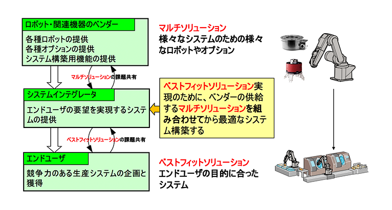

産業用ロボットは、そもそも半完結製品で、ハンドを付けプログラムを組んで生産設備の中に組み込んで初めて財産価値が決まります( 図3 )。同じロボットを使ってもシステム構築の上手下手で完成したシステムの価値には大きな差がつきます。そのため、いかに優秀なシステムインテグレータとパートナーシップが組めるかが死活問題になります。
ロボット市場初期のエンドユーザは自動車業界や電気電子業界が中心でしたが、この業界は自前の自動化設備構築能力を持っていることが多く、自らの状況に応じた自動化を十分に検討してシステムの仕様をシステムインテグレータに提示することができます。そのため、システムインテグレータは設備外注の立場でも十分結果が出せました。しかし、ロボット導入業種が食品業界等の必ずしも自前で自動化設備構築能力を持たない業種に広がるにつれ、システムインテグレータには、ユーザ分析や自動化構想提案能力等のコンサルティング能力も期待されるようになってきました。さらに、画像処理技術、各種センシング技術やIoT技術など、高度な道具も使えるようになり、技術の選択肢も増えましたので、システム設計は難しくなりましたが、良い解に到達できるチャンスも大きくなっています。いずれにせよ、競争力のある自動化解を得るためには、エンドユーザとシステムインテグレータの密な共同作業で最適解を求める姿勢は双方に不可欠です。
