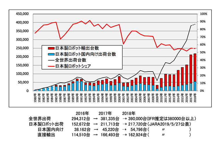

日本の産業用ロボット(多関節型ロボット)の出荷は2010年代からアジア向け輸出に支えられて急速に伸び、2017年には初めて20万台を超えました。産業用ロボットが普及し始めたのは1980年のこと、日本ロボット工業会ではこの年をロボット普及元年と名付けています。 図1 に示すように、1980年以来の産業用ロボット市場は順調に拡大し続けているわけではなく、世界の製造業の動きを反映しながら変化し続けています。現在、日本製産業用ロボットの世界市場シェアは依然として世界一で過半数を超えていますが、1980年代のシェア90%の時代と比べると、ロボット産業の国際競争もずいぶん厳しくなりました。
図1.製造業用ロボットの世界市場推移 JARA(日本ロボット工業会)マニピュレーティングロボット年間統計、IFR(国際ロボット連盟)World Robotics 図1.製造業用ロボットの世界市場推移

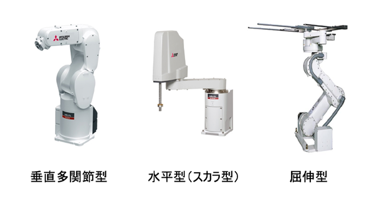

バブル崩壊後の製造業は設備投資に慎重になり、コストパフォーマンスの評価が厳しくなります。ロボットも用途に関係のない仕様は不要でその分安くしてくれた方が良いという要求が強くなりました。用途に応じてロボットに必要不可欠な仕様は異なります。例えばアーク溶接やレーザ切断などの用途では軌跡精度が要求されますが、スポット溶接では停止位置精度が重要です。機械加工用途では耐粉塵環境や耐油性が要求され、食品工業や薬品工業用には洗浄水や殺菌剤への対応が重要です。それぞれの用途に向けて機械機構、制御方法、さらには用途に応じたプログラミングツールなど仕様を絞り込んだ用途特化型の設計をすることによりコストパフォーマンスに優れたロボットが求められるようになりました。このように産業用ロボットは、いろいろな使い方ができる汎用的な機械から、目的用途を自動化するために役立つ機械に向かいます。用途特化型ロボットの製品競争力は、どれだけ目的用途を理解して設計製造しているか、により決まります。例えば、この時期に大きく伸びた用途特化型ロボットに、半導体や液晶の製造設備用のロボットがあります。クリーンルーム内での使用になりますので、関節部分をゴミの出ないクリーン構造にして、さらに機械部分が必ず半導体ウエハや液晶ガラス基板の下になるような機構、例えば屈伸型機構( 図2 )のような専用設計になっています。
図2.多関節型ロボットの機構 図2.多関節型ロボットの機構

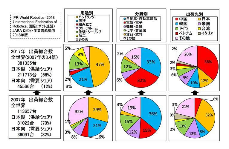

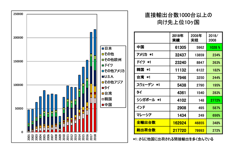

リーマンショックの始まった2008年秋から受注が急減し、2009年の日本製ロボット出荷は対前年半分以下にまで落ち込みました。しかしアジア需要の回復が早く、 図3 に見られるように以後、中国を中心としたアジア向けの出荷が急増します。かつて日欧米であった産業用ロボット市場の中心は今や完全にアジア諸国に移っています。2000年代初期の中国需要は、自動化に長けた自動車産業と、資金力も人材も豊富な電気系製造委託企業など限定的なユーザから始まりましたが、その後、様々な産業で自動化意識が高揚し需要の多様化も進んでいます。と言うものの、現在の世界市場で見ると、自動車と電気電子産業が依然として産業用ロボットの二大活用分野で、2010年代に入ってから特に電気電子産業での適用が著しく拡大しています( 図4 )。
2017年まで順調に拡大してきたロボット市場ですが、中国経済の減速などのマイナス要因の影響が出始め、2018年にはついに減速基調になり、日本製ロボット出荷台数は対前年3%の微増にとどまりました。金額としても受注は業界悲願の年間1兆円を超えたものの出荷はぎりぎり1兆円に届かずでした。ただし、輸出の2%の台数微減に対し、国内向け出荷は21%の増加でした。世界市場の減速基調にあって、国内需要の拡大は日本の製造業にとっては望ましい傾向だと思います。今の日本は新規製造事業開拓にしろ、国内回帰にしろ、製造業の国際競争力強化に目を向けるべきですので、この際エンドユーザは世界で一番難しい自動化にチャレンジし、ロボットメーカはそれに必要な技術的な進化にチャレンジする、という良い相乗効果を期待したいところです。
図3.日本製の製造業用ロボット出荷先(2018版)JARA(日本ロボット工業会)マニピュレーティングロボット年間統計 図3.日本製の製造業用ロボット出荷先(2018版)
図4.世界の製造業用ロボット 利用用途・分野別・出荷先別台数(2007年→2017年) 図4.世界の製造業用ロボット
