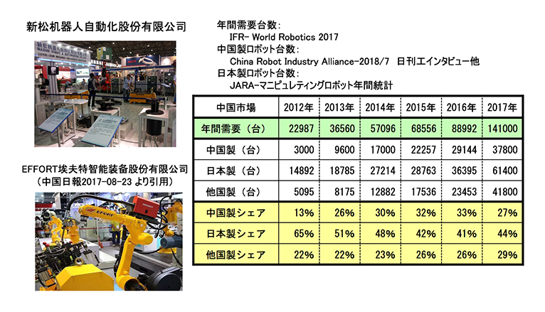

図1 に今や産業用ロボットの最大需要国となっている中国市場の状況を示します。中国市場規模はIFR(International Federation of Robotics:国際ロボット連盟)の統計資料から、日本製ロボットの出荷は日本ロボット工業会の統計資料から、中国製ロボットの出荷は公に開示されていませんので過去の中国国内広報や日刊工業新聞社が行った現地インタビューなどから拾っています。他国製は中国市場規模から中国製と日本製を引いた残りです。ということで数値の正確性には欠けるかもしれませんが、最近の中国製ロボットの伸長著しく、また欧州製、韓国製、台湾製などの他国製も中国市場に向かっている様子が見て取れると思います。なお、日本製出荷台数が2017年に前年比170%でかなり盛り返しているように見えますが、金額でみると前年比140%なのでシェアを挽回したというよりは、安価な価格帯のロボットが多量に輸出されたフシがあります。いずれにせよシェアの低下傾向は続いていると見た方が良いと思います。
図1.中国製産業用ロボット
さて、中国製ロボットと日本製ロボットの違いはどうでしょう。私は、昨年度までは日本製に対して中国製の機能性能は70%と紹介していましたが、今年度から80%に見解を修正しています。機械製品は先行品を十分に分析して、見様見真似で頑張って製作すると機能性能70%くらいの製品は何とかできます。これまでの中国製ロボットはこのレベルだったと思いますが、国をあげての技術開発や事業開拓がハイピッチで進んでおり、日本製と遜色なくなるのも時間の問題と思われます。

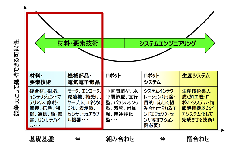

それでは、日本のロボット産業が国際競争力を維持拡大するにはどんな方向を目指せばよいのでしょうか。基本は常に他国の一歩先を行く不断の技術蓄積をはかることで、ここにも特効薬があるわけではありません。 図2 にロボット関連技術と国際競争力のイメージを示します。真ん中が製品としてのロボットですが、ここは製品企画の良し悪しで優位には立てますが、容易に追従される可能性が高く、大きく引き離せるものでもないと思います。日本の産業用ロボットの国際競争力のためには右側のシステム技術と、左側の基礎要素技術について、日本ならではのイノベーションをしっかりと活性化させることだと思います。右側のシステムエンジニアリングについては第一回で多少触れていますので、今回は左側の基礎要素技術について議論します。
図2.ロボット関連技術と国際競争力

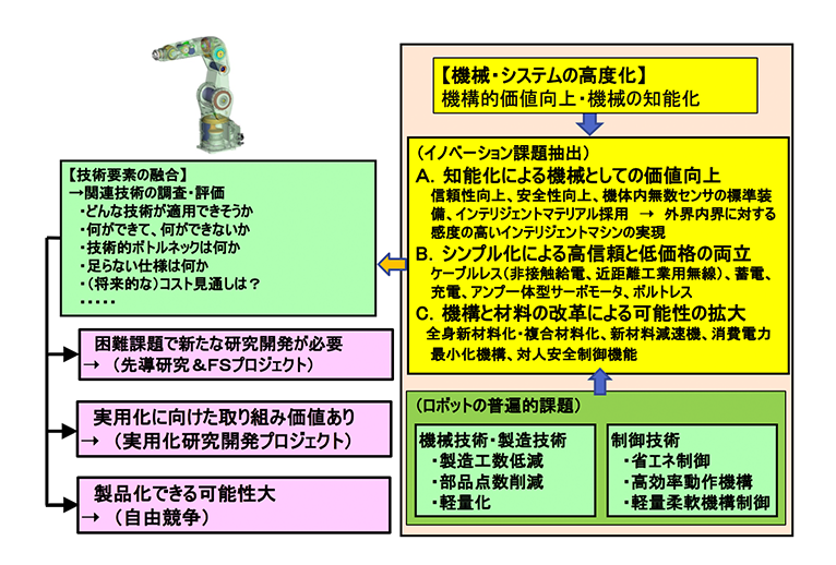

幸いにして日本には数多くの要素技術の蓄積が今ならまだあります。技術で勝って事業で負ける、とよく自嘲ぎみに語られることがありますが、全ての技術や全ての事業で勝てるはずもなく、勝てる可能性のある数多くの技術があることは喜ぶべきと思います。私はこの視点から従来あまり接触の無かった業種や技術カテゴリーに接する機会を多く設ける努力をしていますが、材料、デバイス業界では産業応用の出口にはたどりつくものはごく一握りでしかないことを知りました。これは私にとってはプラスの印象で、まだそこまでたどり着いてないものの中にも使えそうな技術は山ほどありそうだということです。振り返ってロボット側から見ると、材料やデバイスに対するアプローチはかなり保守的だと思います。私も現役時代には実績や安定した供給体制を真っ先に求めていました。現場に適用する生産機械としては当然のことなのですが、イノベーションを求める場合はここを切り替える必要があります。多くのニーズとシーズのマッチングでは、ニーズ側は使える技術を探すことが中心になりますが、それだけでは国際競争力はつきません。ニーズ側はもっと理想とする仕様を明示すべきで、シーズ側は現状の到達可能レベルで応えると当然ギャップがあるわけです。相互にそのギャップを認識することがスタートになります。ギャップが小さければさっさと事業化に向かえばいいだけですが、多少乖離があったほうが国際競争力のネタになると思います。ロボットはもっと理想とする素材、複合材料、機能デバイス、インテリジェントマテリアルなど多少無茶な要求を公開することだと思います。自動車業界では軽量化を目指した材料革新で実用的な成果が上がっていることは心強い先行事例だと思います。産業用ロボットの材料使用量など自動車と比べればたかが知れていると思いますが、産業機械全般に波及する可能性を考えればそう委縮する必要もないでしょう。 図3 に過去ロボット学会の産学連携委員会などでの議論を整理しました。図中イノベーション課題の抽出にあるABCの各項目は産業機械全般に波及する可能性を意識して挙げています。
図3.材料・要素技術イノベーションへのアプローチ

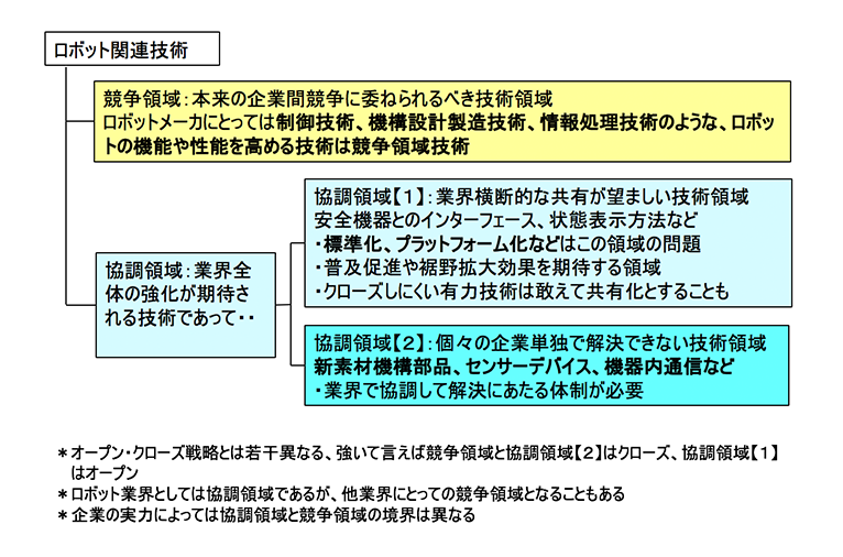

数年以内にフォーカスした近々の課題解決であれば単独企業間の連携でもよいのですが、国際競争レベルでのイノベーションを図ろうとすると業界全体での取り組みシナリオも必要になります。 図4 に業界全体から見た競争と協調の概念を整理しました。基本的には業界の競合会社間は自由競争ですので、大部分の技術課題は競争領域です。協調領域【1】は、従来から業界団体活動の重要なミッションで標準化などの協調活動は実施されていると思います。協調領域【2】が、業界あげて国際競争力を維持拡大するために必要な技術イノベーションを生み出すための協調を意味しています。ここには難しい問題点も多々あります。まずメーカ間では、事業範囲や企業体力の違いから競争領域と協調領域の線引きに当然違いがあります。やり方を間違えると独占禁止法に触れることもあります。知財の管理や技術成果の管理上の問題もあります。これらの問題点をクリアした協調領域の取り組み課題はいずれは競争領域になります。従ってこの協調とは、単に一緒に何かを開発するという話ではなく、事業の根幹にかかわる要素技術を深堀して実用に耐えられるレベルまで引き上げるという範囲の活動になると思います。これまでロボット業界では協調領域【2】については全く経験がありませんが、一度トライアルしてみたいと思っています。
図4.産業用ロボット技術の競争領域と協調領域について
