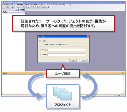

プロジェクトデータへのアクセス制御
アクセスできるユーザを管理し、プロジェクトの安全を保持します。
登録ユーザごとのアクセス権限設定により、作成したプロジェクトデータの誤った編集を防止します。

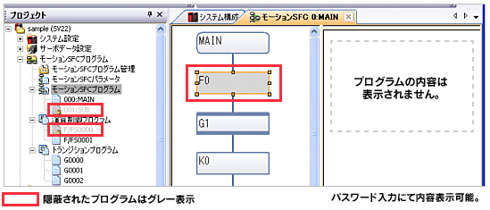

モーションSFCプログラムの保護
モーションSFCプログラムごとにパスワードによる表示/非表示を設定でき、
プロジェクト内のプログラムデータの盗用を防止します。

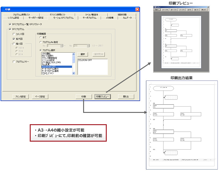

印刷機能
便利な印刷機能をサポート。

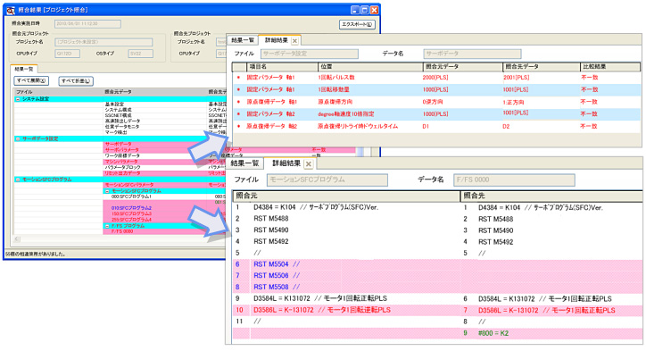

プロジェクト照合機能
現在開いているプロジェクトと保存してあるプロジェクトのデータを照合し、照合結果をわかりやすく表示します。
また、接続しているモーションCPU内のデータとの照合もできます。
