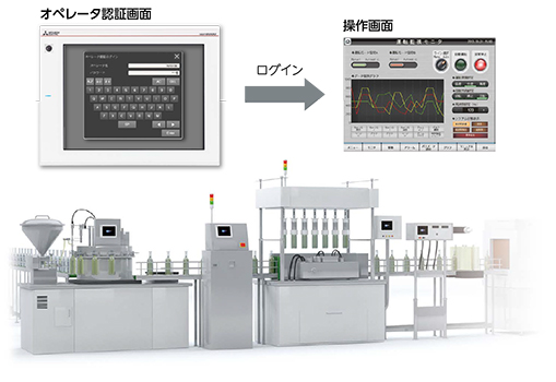

オペレータ認証機能を使用することで、GOTにログインできるユーザを管理できます。
(オペレータ認証機能の詳細はこちら)
*なりすましを防止するため、運用にはお客様の徹底した管理が必要です。
