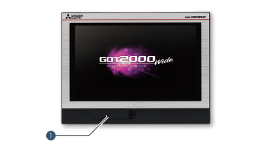

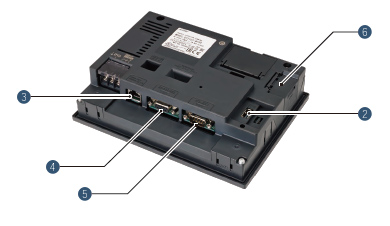

GT21ワイドモデルの外観[前面/背面]
![GT21ワイドモデルの外観[前面]](/fa/products/hmi/got/pmerit/got2000/wide/images/gt21wide/img_gt21wide_front.jpg)
![GT21ワイドモデルの外観[背面]](/fa/products/hmi/got/pmerit/got2000/wide/images/gt21wide/img_gt21wide_back.jpg)
| ①USBインタフェース: デバイス(USB Mini-B) |
パソコンと接続してデータ転送できます。 |
| ②USBインタフェース: ホスト(USB-A) |
USBメモリでプロジェクトデータを転送したり、ロギングデータなどの本体データを取り出すことができます。USBマウス・キーボード・バーコードリーダ*・RFIDリーダ*の接続も可能です。 * USBキーボード(HID)対応の機種のみ。 |
| ③Ethernetインタフェース | 最大2種類の異なる通信ドライバのFA機器を同時に接続できます。 CC-Link IEフィールドネットワーク Basic対応機器の接続も可能です。 |
| ④RS-422/485インタフェース | 各種FA機器、バーコードリーダと接続できます。 |
| ⑤RS-232インタフェース | 各種FA機器、バーコードリーダ、シリアルプリンタと接続できます。 |
| ⑥SDメモリカードインタフェース | アラームやロギングデータなど大量のデータを保存できます。 |
