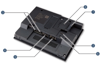

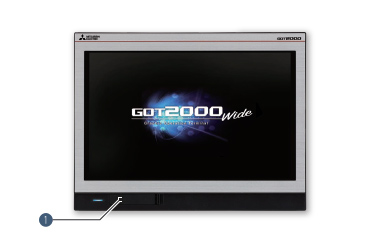

GT25ワイドモデルの外観[前面/背面]*10.1型の場合
![GT25ワイドモデルの外観[前面]](/fa/products/hmi/got/pmerit/got2000/wide/images/gt25wide/img_gt25wide_front.jpg)
![GT25ワイドモデルの外観[背面]](/fa/products/hmi/got/pmerit/got2000/wide/images/gt25wide/img_gt25wide_back.jpg)
| ①USBインタフェース: デバイス(USB Mini-B) |
パソコンと接続してデータ転送できます。 |
| ②USBインタフェース: ホスト(USB-A) |
USBメモリでプロジェクトデータを転送したり、ロギングデータなどの本体データを取り出すことができます。USBマウス・キーボード・バーコードリーダ*・RFIDリーダ*の接続も可能です。 * USBキーボード(HID)対応の機種のみ。 |
| ③Ethernetインタフェース (2ポート) |
最大4種類の異なる通信ドライバのFA機器を同時に接続できます。 CC-Link IEフィールドネットワーク Basic対応機器の接続も可能です。 |
| ④RS-422/485インタフェース | 各種FA機器、バーコードリーダと接続できます。 |
| ⑤RS-232インタフェース | 各種FA機器、バーコードリーダ、シリアルプリンタと接続できます。 |
| ⑥音声出力インタフェース (φ3.5 ミニジャック) |
Φ3.5 ステレオミニプラグ(3極)をつないで音声出力ができます。 |
| ⑦SDメモリカードインタフェース | アラームやロギングデータなど大量のデータを保存できます。 |
| ⑧無線LAN通信ユニット インタフェース |
無線LAN通信ユニットを装着できます。 |
