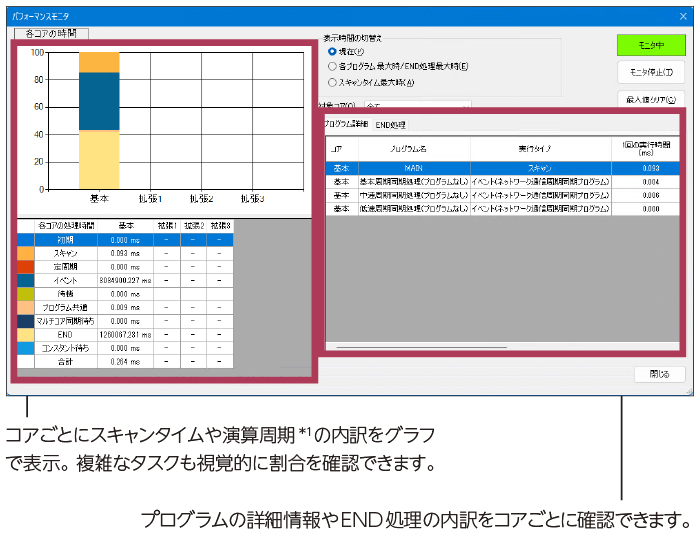

最適な装置制御を実現するため、各コアの負荷状況をモニタし、調整可能
パフォーマンスモニタで、プログラム実行を割り当てたコアごとの演算周期の内訳や負荷状態を見える化できます。
見える化で負荷状態を把握し、周期混在機能により負荷を分散することでパフォーマンスを最適化できます。

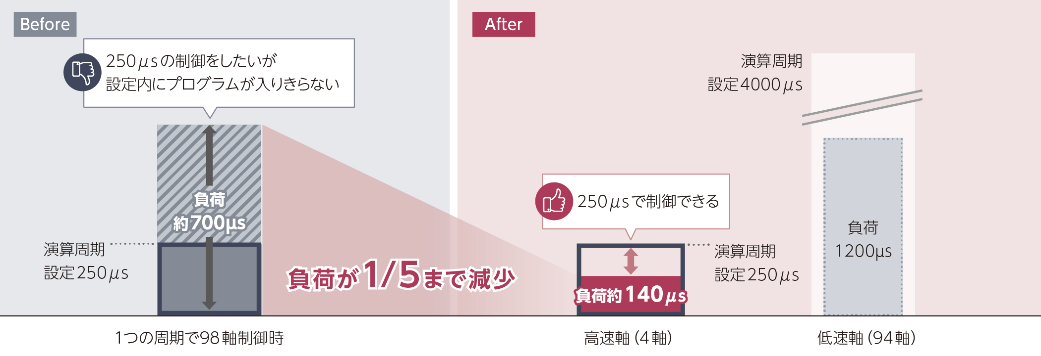

プログラム例
項目 負荷分散なし 負荷分散あり
システム構成 MXR500-□:1台 + MR-J5:98軸
軸数/演算周期の設定 98軸
(演算周期250μs設定)
高速軸:4軸(250μs設定)
低速軸:94軸(4000μs設定)

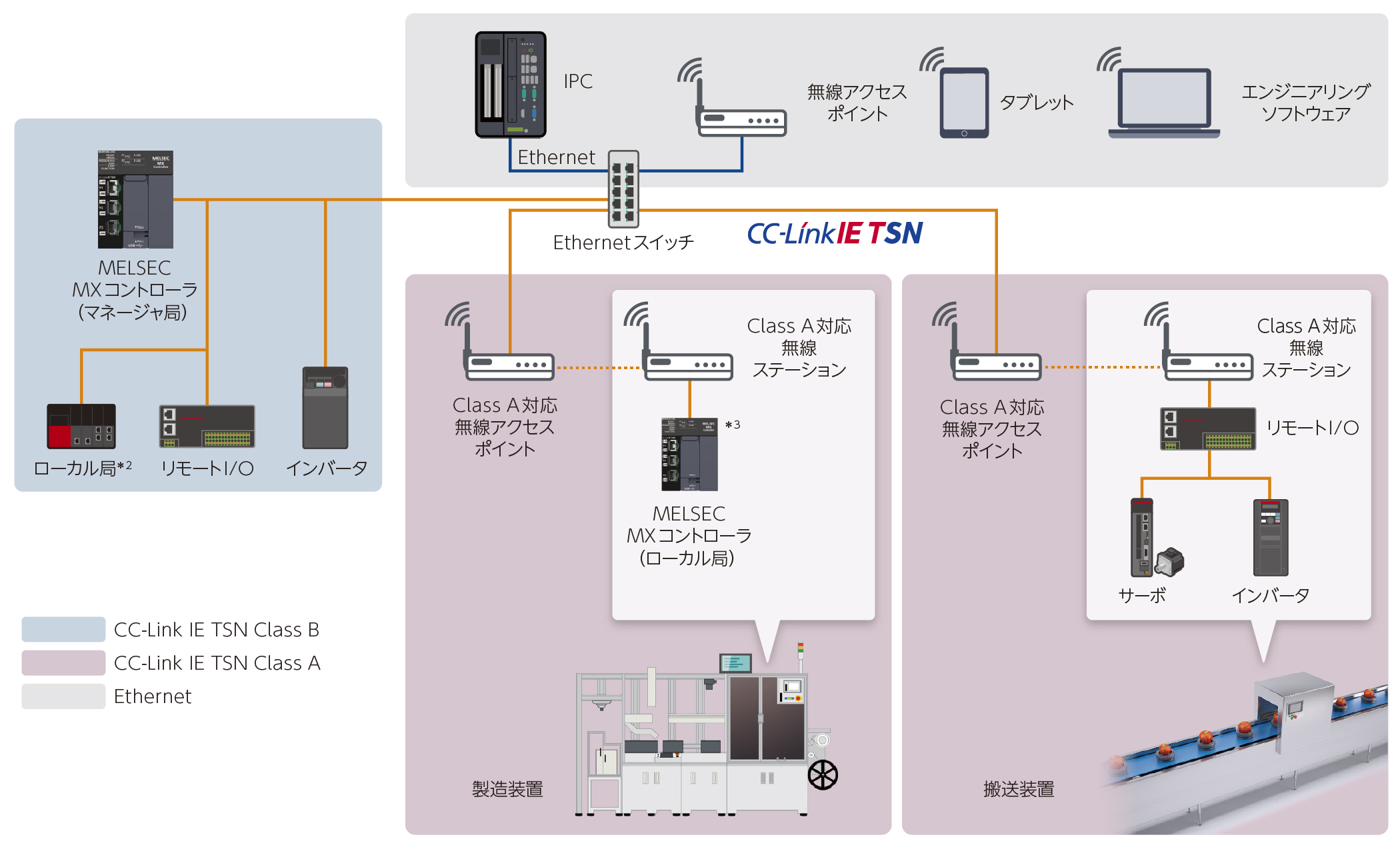

大規模な装置に必要不可欠なCC-Link IE TSN 技術を採用
あらゆる機器と高速・高精度な連携が可能
MELSEC MXコントローラ1台で、生産現場(FA機器)のリアルタイム制御通信と、ITシステムの情報通信を連携させたシステムを構築できます。
TSN*1とは?

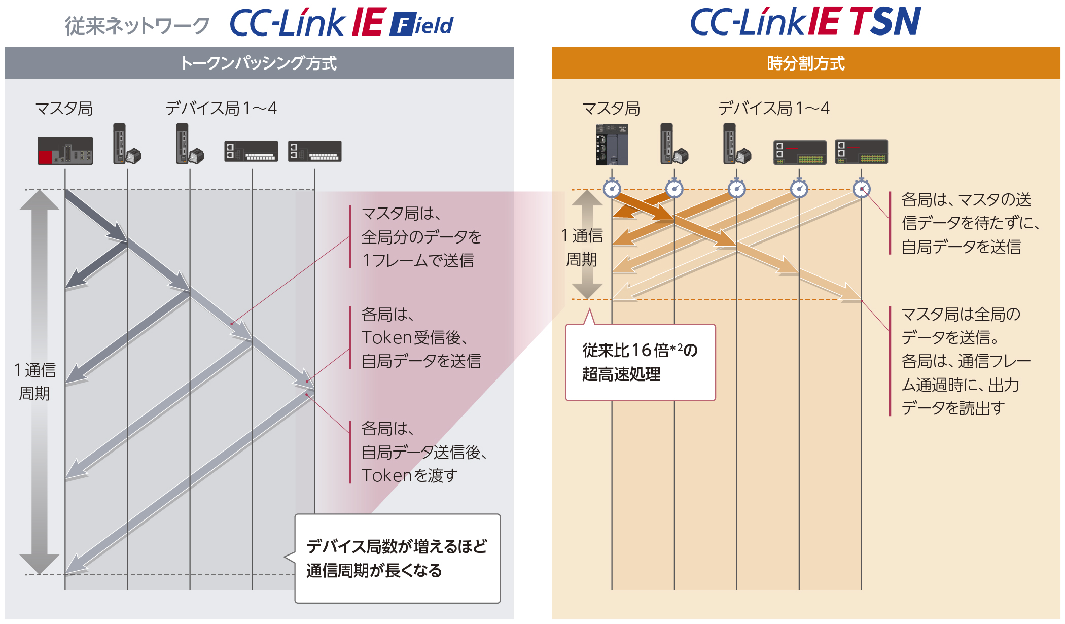

TSNは、複数の国際標準規格で構成されており、時刻同期方式や時分割方式が規定されています。これらがEthernetの技術に加わることで、従来のEthernet通信ではできなかった制御通信(リアルタイム性の確保)と情報通信(非リアルタイム通信)の混在が可能になります。
CC-Link IE TSN の時分割方式通信でデバイス局数に依存しにくい通信が可能
通信プロトコルに時分割方式を採用しているため、各接続局間の入力と出力の同時通信を行うことできます。
高速リンクスキャンによるタクトタイムの大幅短縮を実現。また通信周期混在も可能なため、デバイス局数が多くても高速・軽量な通信を保証できます。

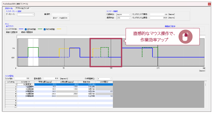

イラストで直感的な操作が可能
デジタルカムスイッチの設定は、GX Works3を用いて行います。
画面のグラフをマウス操作することで設定できるため、時間の換算を行う必要がなく工数を削減できます。

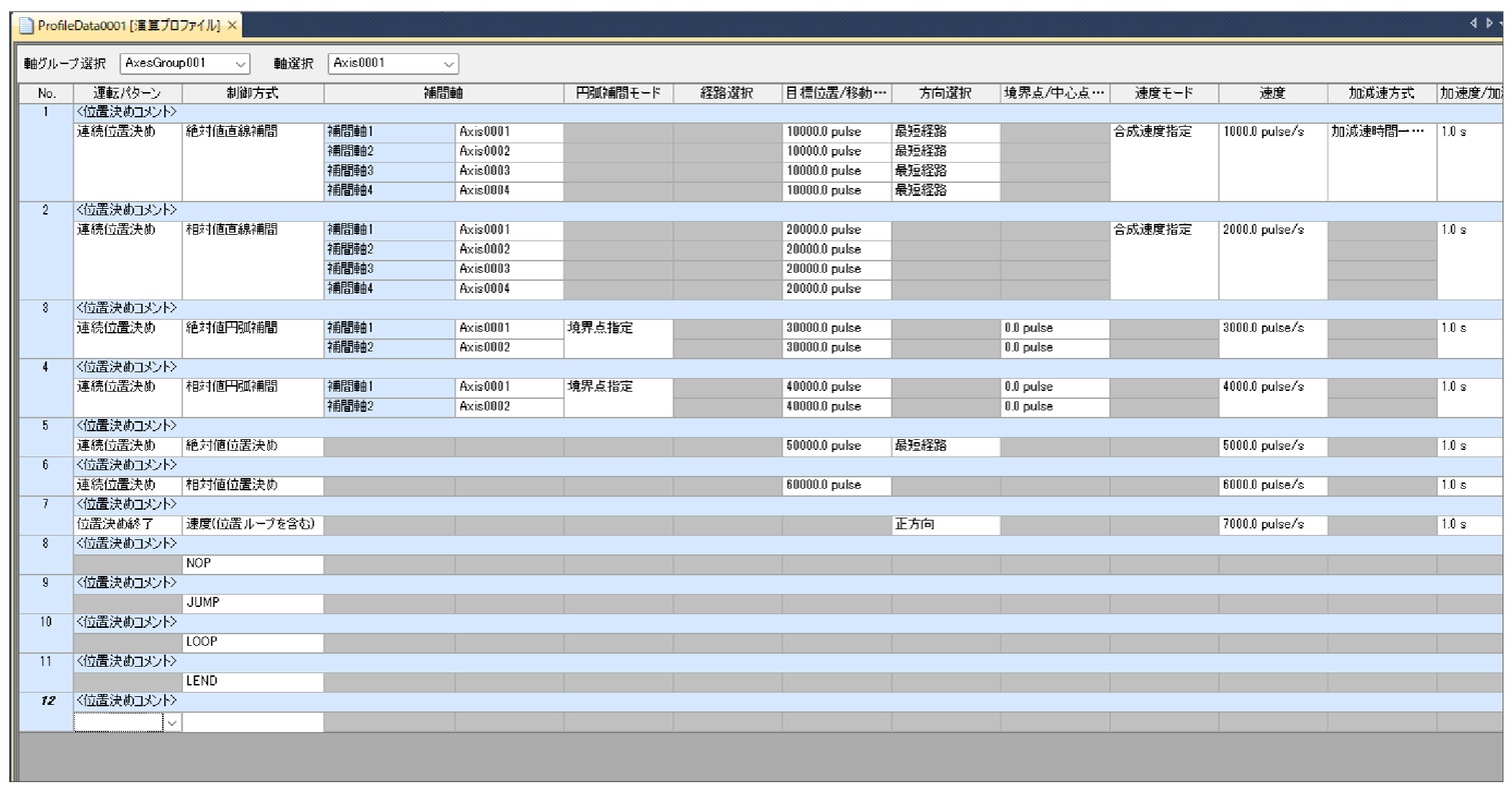

複雑な多軸の調整も、視覚的にわかりやすい

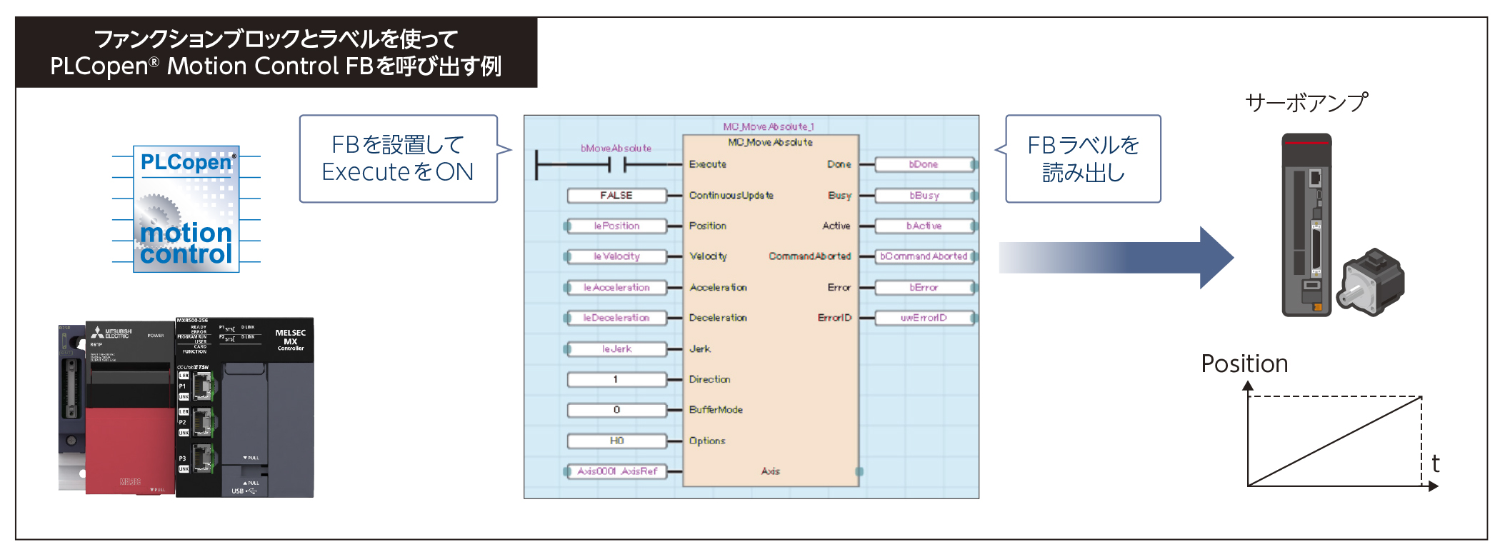

アドバンスト同期制御*1
機械機構(ギア、シャフト、変速機、カムなど)をソフトウェアに置き換えて、同期制御を簡単に実現できます。巻回機や塗布装置など多軸同期が必要な装置でも、位置ずれのないカム制御や運転パターンを簡単に調整できます。カット位置の微調整や搬送スピードに合わせた同期位置の調整ができ、高品質で高い生産性を実現します。
同期制御パラメータ
カムデータの作成やパラメータ設定が視覚的にわかりやすく、複雑な多軸同期プログラムをイメージして作成できるため、ローコードで作業の効率が向上します。
*1: モーション制御FBを使用

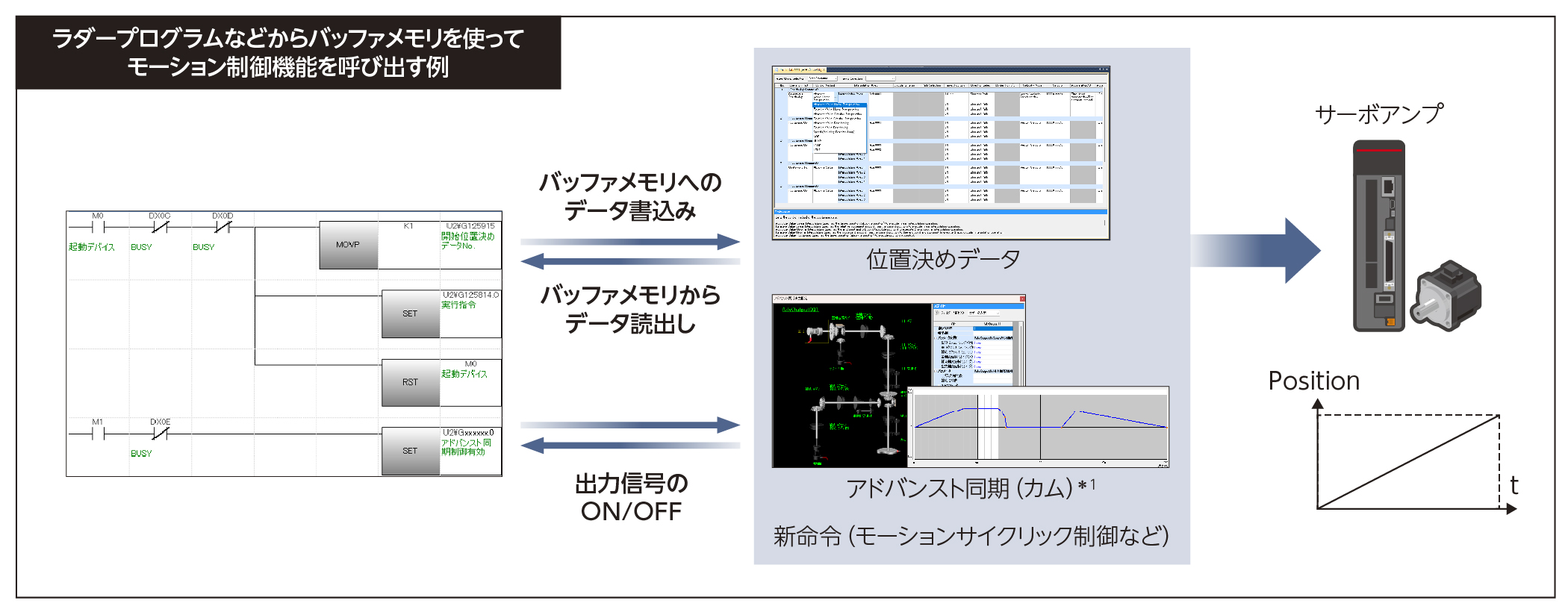

コントローラによるさまざまな制御ループを構築可能
モーションサイクリック制御
  1. 通常の位置決め運転に加えて演算周期ごとに目標トルク、位置、速度を送信可能なモーションサイクリック制御に対応
  2. タスク種別にシーケンサタスクからネットワーク送信までを保証する“ネットワーク通信周期同期”を設定可能
  3. 浮動小数点演算能力が約15倍*1向上
これらにより、プログラム実行~モーション演算~ネットワーク送受信の全てが同一の通信周期で実行されるため、ユーザプログラムで制御指令をリアルタイムに生成し、センサの値を駆動機器に即時伝達させるような高度な制御ループを実現できます。

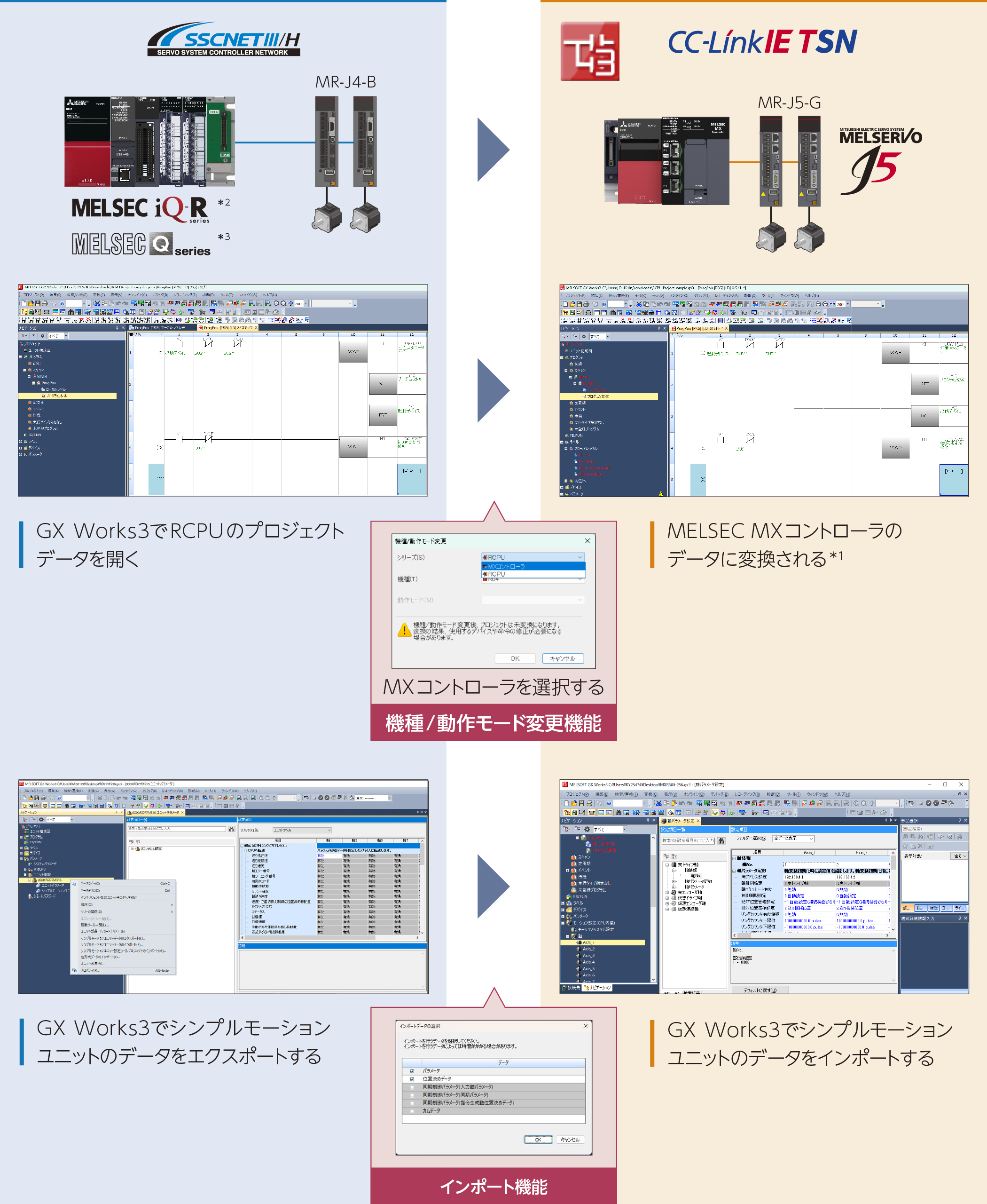

設定イメージ
*1: 個別のモータ駆動については最寄りの支社にお問い合わせください。
