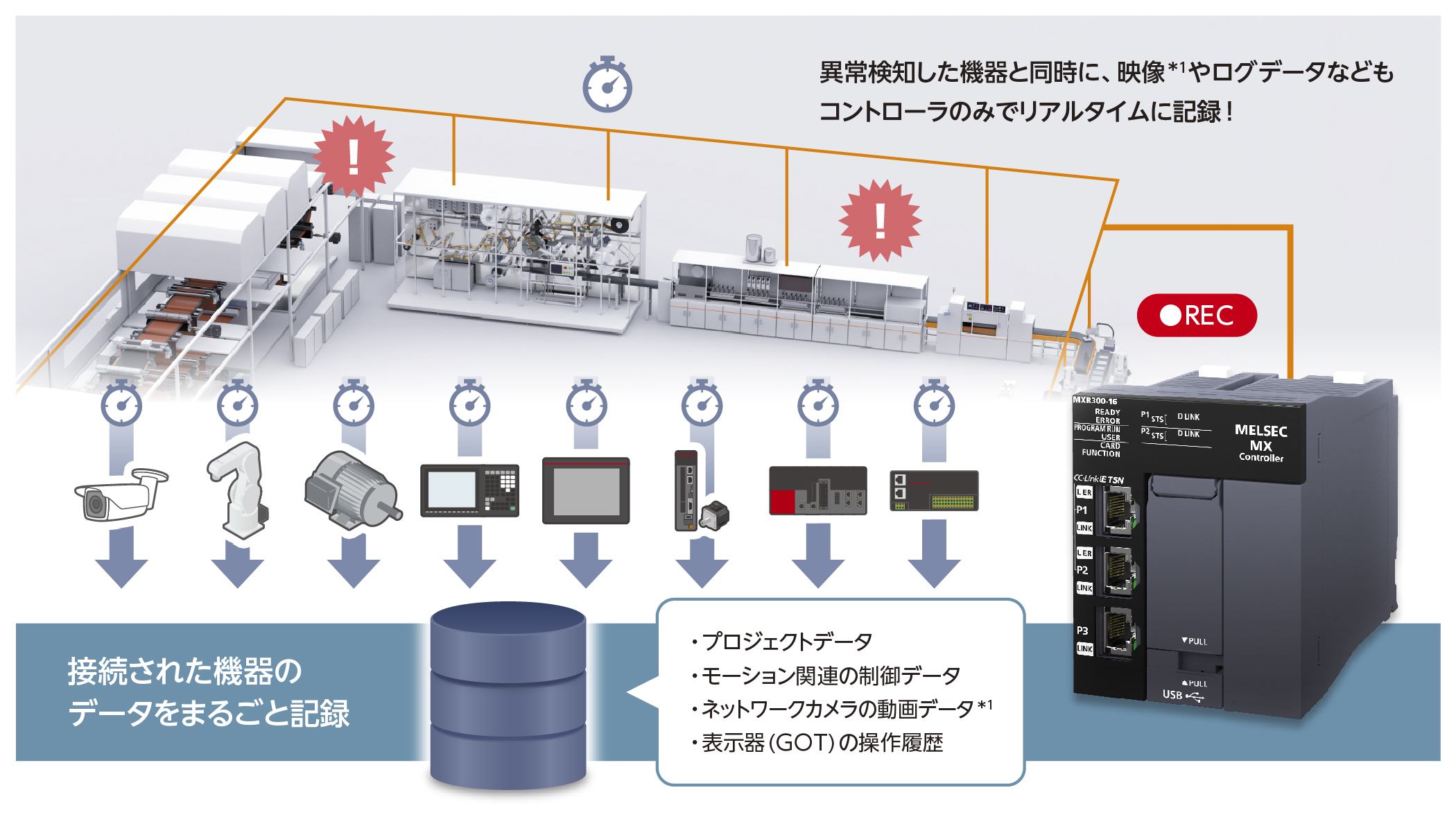

ネットワーク経由で装置間にまたがるデータをまるごと記録将来対応

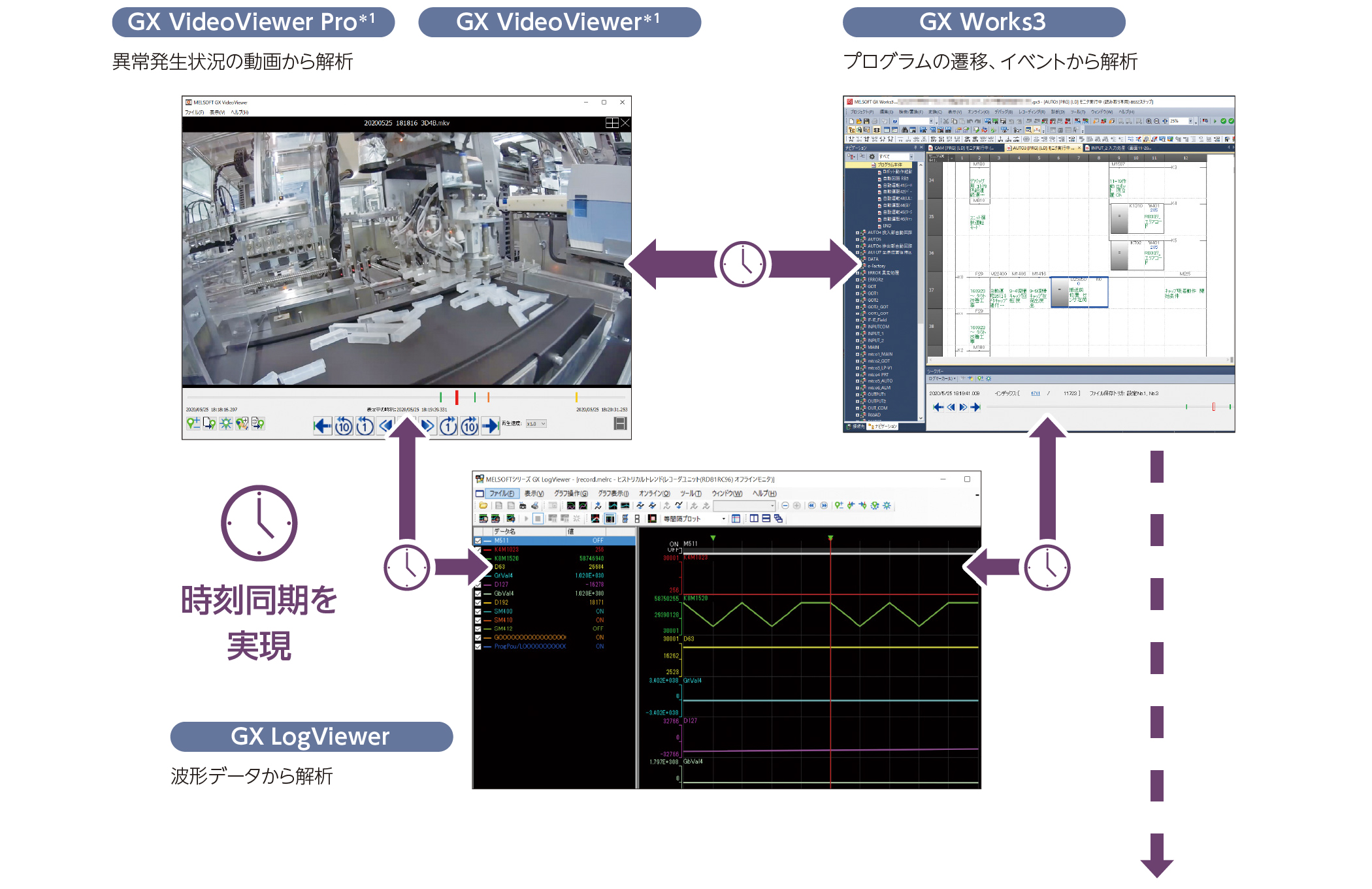

トラブル発生前後の各装置・機器の制御データに加え、ワークの状態やオペレータの操作履歴をまるごと記録します。記録した波形データ、プログラムと動画などを時刻同期して表示できるため、原因を簡単に特定できます。
スピーディーで多角的に原因を追究し、異常の再発を防止します。

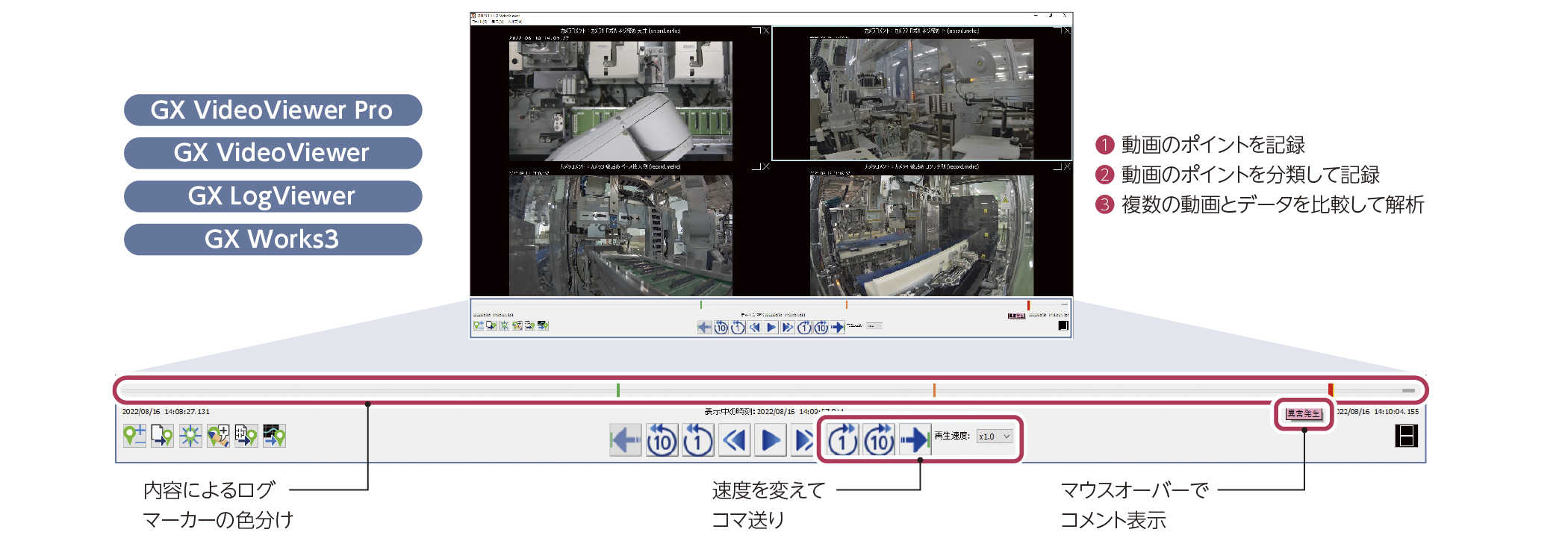

トラブル箇所をマーキングして、確認ポイントの見返しもスムーズ将来対応
膨大な録画データの中から注目のポイントを絞り込めるため、原因追究の作業工数削減に役立ちます。

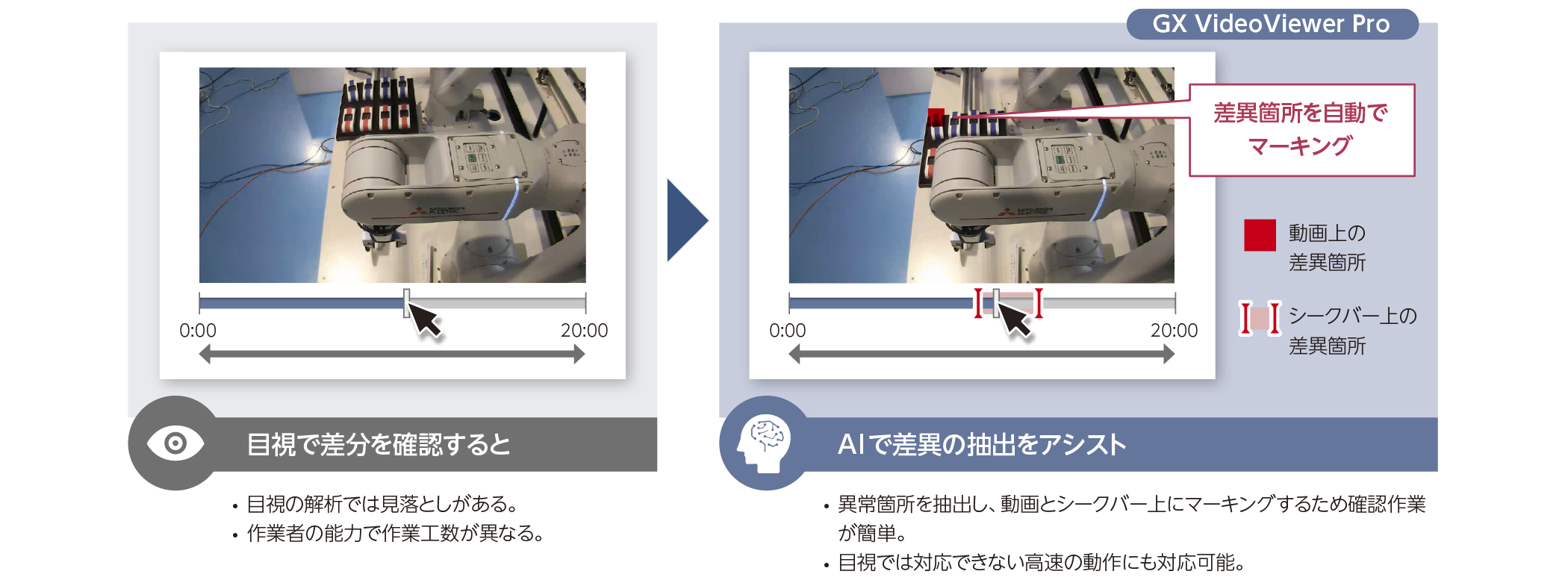

AI による分析で、「⾒た⽬」と「動き」の差分を瞬時に抽出将来対応
GX VideoViewer Proは、AI分析で動画から異常発生箇所を自動で抽出できます。
正常時と差分があるポイントに自動的にログマーカーを付与するので、異常原因の特定作業を省力化できます。
ツール間連携により原因追究をサポート将来対応
動画表示、プログラムモニタ、デバイスの波形データは再生速度を変更しても、タイミングを維持して目的の瞬間を表示できます。
変化のポイントを確認しながら多角的に解析できます。

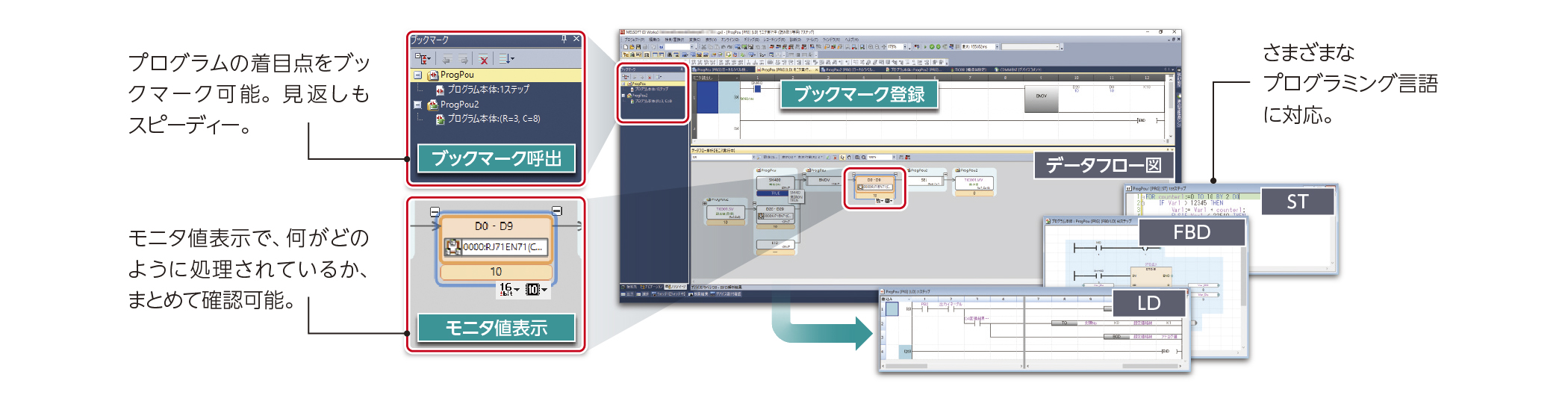

プログラムのデバッグや分析をスピーディーに

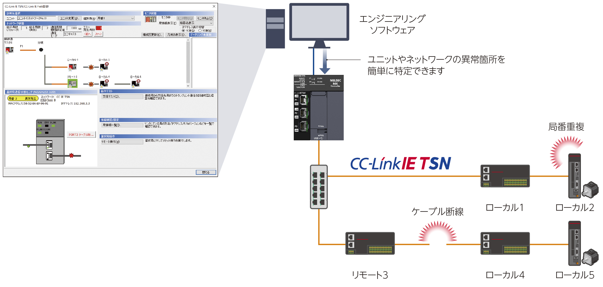

GX Works3の診断機能を使用することで、異常箇所を容易に特定できます。システムモニタでは、システムのユニット構成やエラー状態などを確認できます。イベント履歴表示では、コントローラやモーションで発生したエラーや実行した操作を時系列で確認できます。エラーの詳細情報、原因、処置方法も表示されます。
ラベルやプログラムが多く煩雑なプログラムをスピーディーにデバッグや分析が可能
シーケンス/ モーション両方のプログラムを一気に解析可能

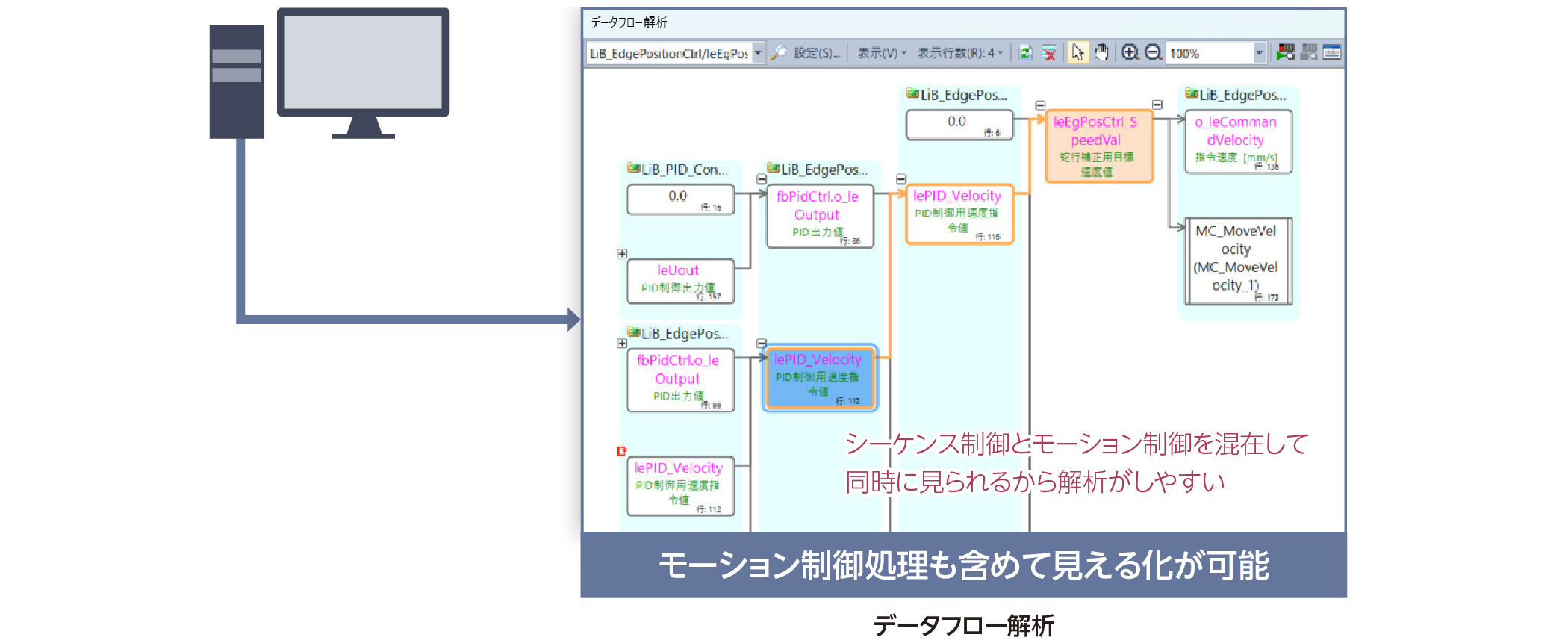

ラベルや構造体を多く含む、大規模なプログラムでも、ワンストップで検索や解析ができます。
動作が気になるデータ(デバイス/ラベル)を選択することで、選択対象の変化に影響を与える関連データをフロー図で視覚的に表示します。
フロー図からプログラムの該当箇所にジャンプするので、原因追究が容易になります。

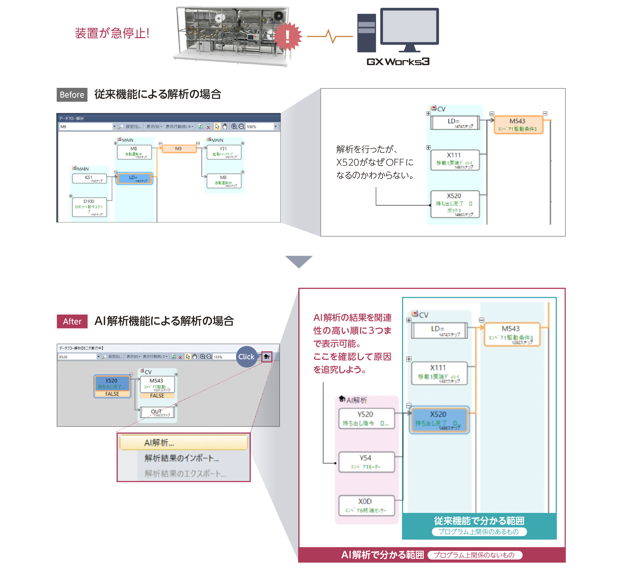

AI が原因追究をサポート将来対応
プログラム上では分からないデバイスの関係性をAIで追跡できます。プログラム上は問題がないのに装置が停止する「ダンマリ停止」の原因に対して、AIを活用したデータフロー解析で効率よくデバッグできます。AI解析には、設備/装置の正常稼働時に取得したレコーディング/ロギングファイルが必要になります。

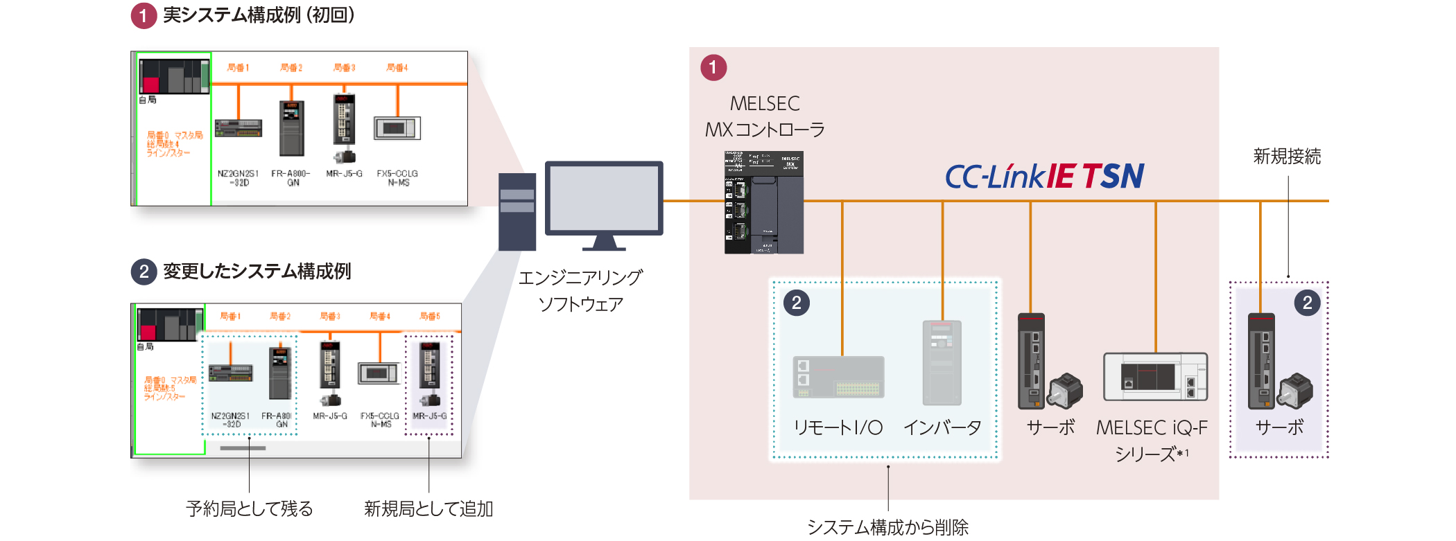

ネットワークパラメータの自動生成が可能
エンジニアリングソフトウェアをマスタ局につないで、画面上のボタンをクリックするだけで実機のシステム構成が自動検出され、ネットワークパラメータが自動生成されます。またシステム構成を変更した場合でも同様の操作で簡単にパラメータ変更ができます。これにより、ネットワークの立上げ時間を短縮できます。

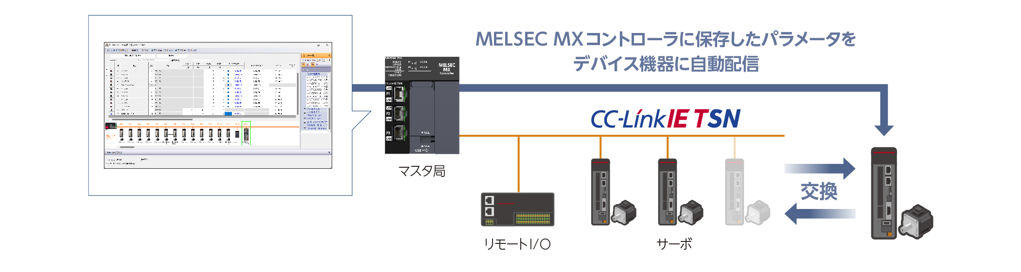

⾃動パラメータ配信で保守時間を短縮
電源ON時や復列時に、マスタ局に保存したパラメータをデバイス機器へ⾃動で配信します。デバイス機器を交換した後でも、個別のパラメータ書込みは不要でスムーズに交換できます。
