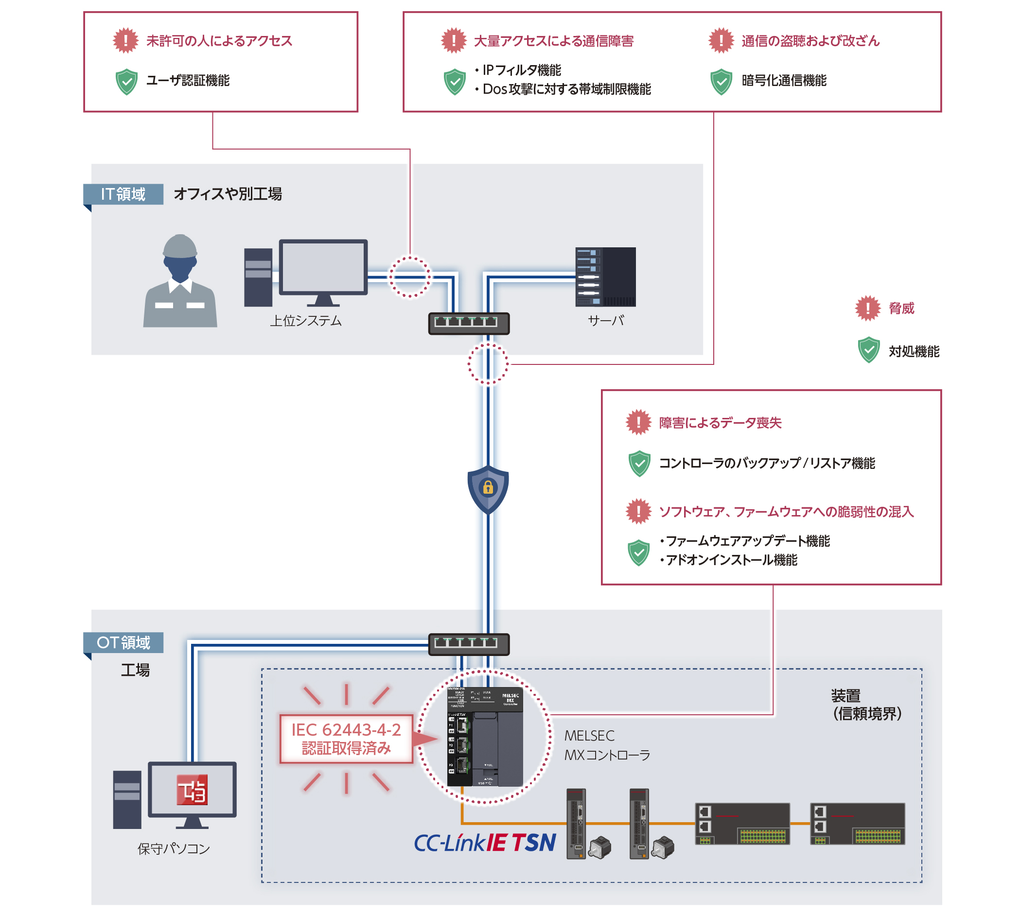

サイバー攻撃から資産を守る
OT領域内外の通信の暗号化やユーザ認証機能により、盗聴や不正アクセスを阻止し、お客様の資産の流出や装置の誤動作を防止します。
MELSEC MXコントローラは、IEC 62443-4-2(サイバー攻撃から制御機器を保護するための国際的なセキュリティ規格)に適合しています。
また、コントローラ起動時に、プログラムの改ざんを検出し、不正なプログラムの実行を防止します。
  • FAシステム全体でセキュリティ対策の整備が必要

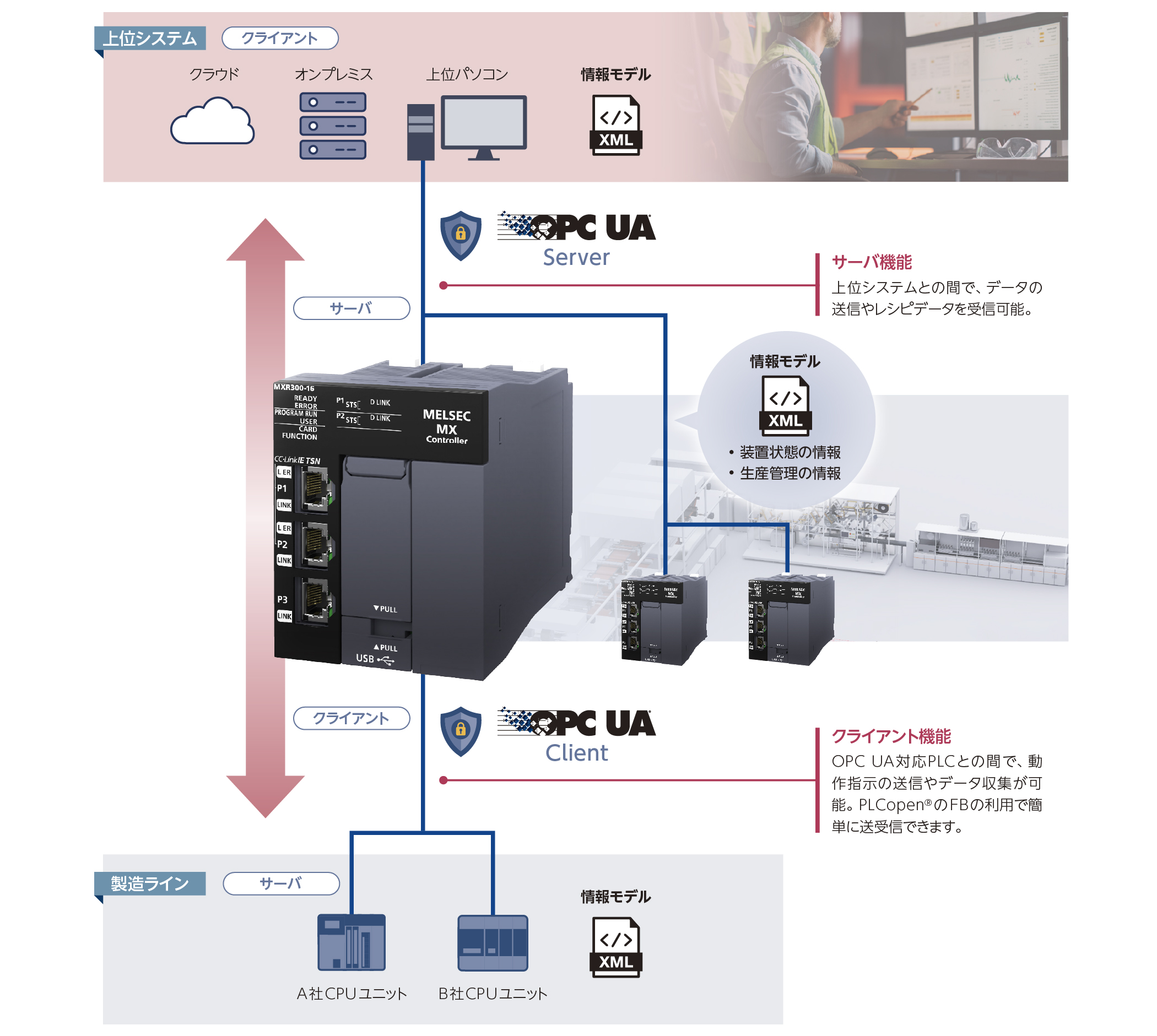

セキュアに上位システムへシームレスな接続将来対応*1
OPC UAサーバ機能とクライアント機能を標準搭載。MELSEC MXコントローラ1台で上位システムとの通信(サーバ機能)と、製造ライン内のOPC UA対応PLCとの通信(クライアント機能)を行うことができます。
*1: サーバ機能は対応済み。クライアント機能、情報モデルは将来対応

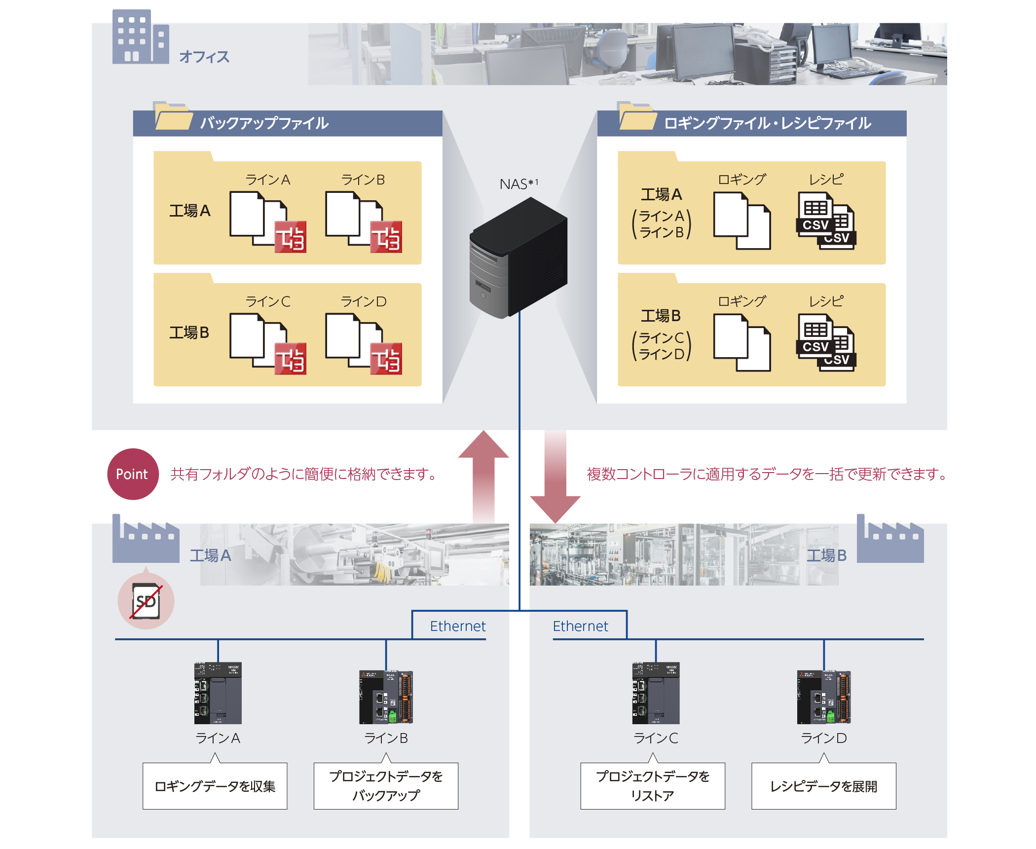

ネットワークドライブ接続で、スマートなデータ一括管理が可能将来対応
ネットワークドライブでさまざまなデータを一括管理し、自身のドライブとしてどこからでも容易にアクセスできます。
ネットワークドライブ接続後は内蔵メモリやSDメモリカードにデータを格納するようにファイルを操作し、大容量のデータを長期間保存できます。
*1: Network Attached Storage(ネットワーク接続型ストレージ)

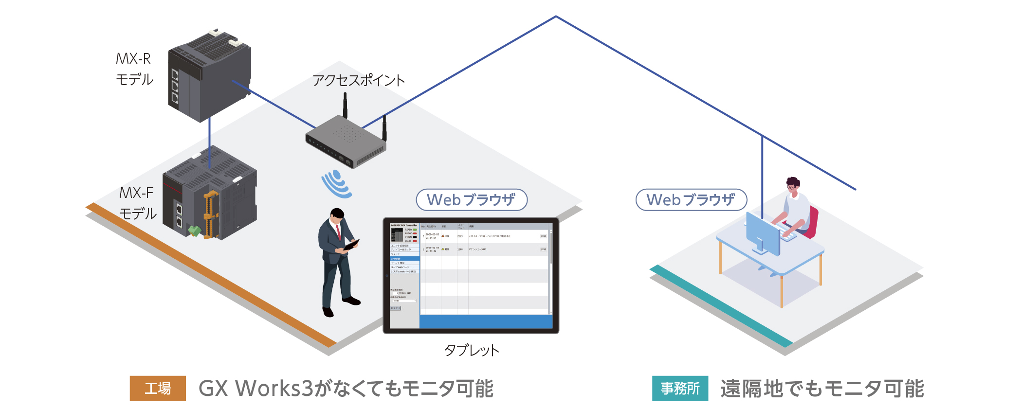

誰でも、どこからでも、離れた装置の状況をモニタ可能
ブラウザ搭載端末を使用して、人も場所も限定されずにモニタ可能
Webサーバ機能によりPC、タブレット、スマートフォンなど、さまざまな端末から装置の状況をモニタできます。

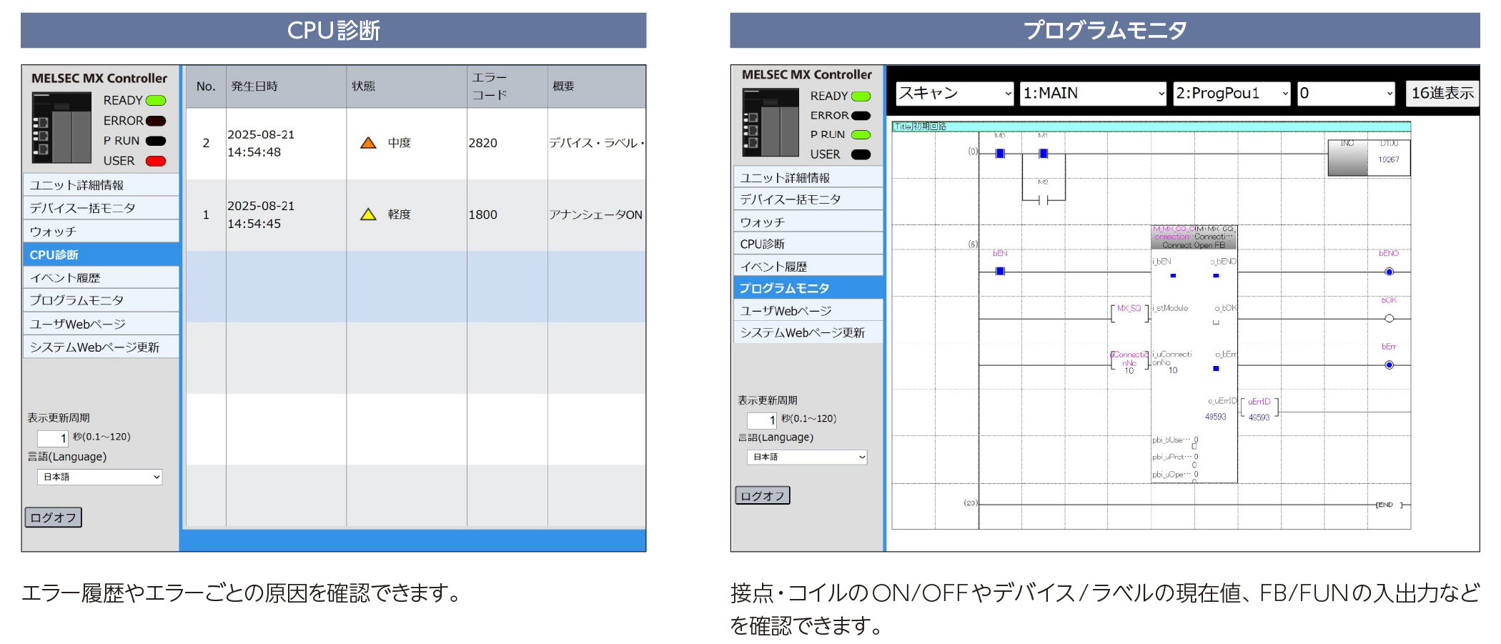

トラブル発生時の設備状態を、素早く確認可能
エラー内容やプログラムの動作状態、デバイスの状態などをブラウザ上で確認できるため、トラブル発生時の一次判断を素早く行うことができます。現地調査前に簡易診断で十分に準備できるため、効率よくメンテナンスできます。

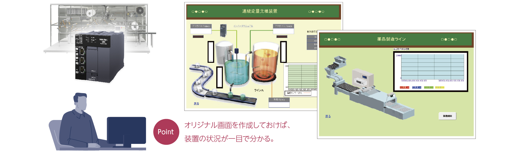

見たい情報をまとめたオリジナル画面を簡単に作成
ユーザ独自のWeb 画面を作成可能
数値やグラフ、画像などを使用してユーザ独自のWeb画面を作成できるため、設備の稼働状況を確認するモニタ画面として活用できます。

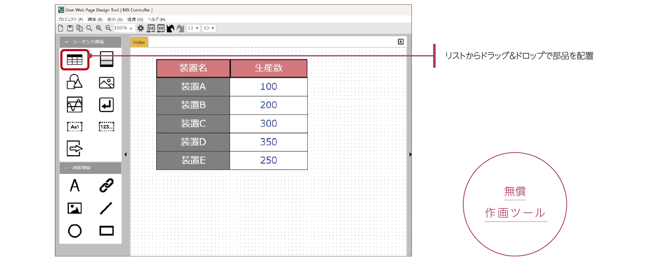

部品をドラッグ&ドロップするだけの簡単作画
ユーザWebページ作画ツールを使用して、ユーザのオリジナル画面を作成できます。
部品を配置し、デバイス設定するだけで作成できるため、プログラミングの知識は不要です。
