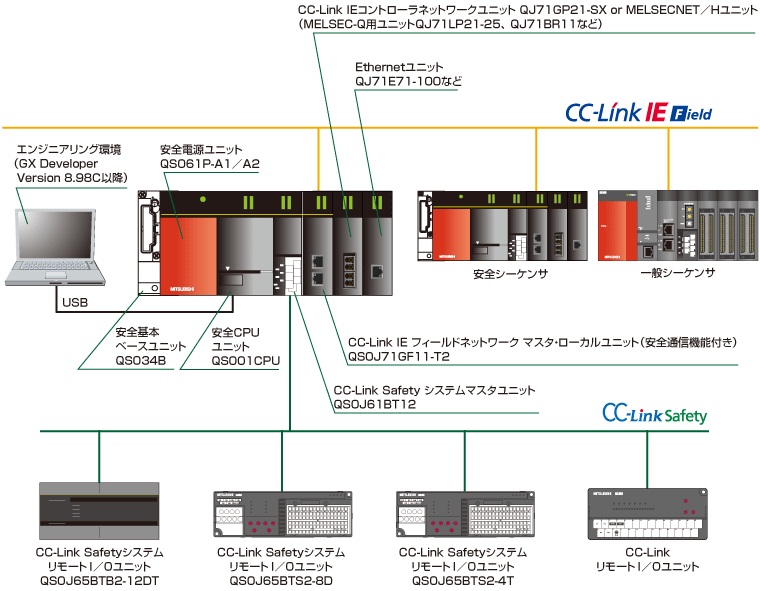

安全シーケンサは、安全専用のベースユニット上に安全電源ユニットや安全CPUユニット,ネットワークユニットを配置し、安全ネットワーク(CC-Link Safety)によりリモートI/Oユニットを拡張していく構成となります。
構成を以下に示します。詳しくは弊社MELSEC Safetyカタログを参照下さい。
(1) 安全基本ベース(QS034B)上に配置できるユニット
・安全電源ユニット(QS061P-A1, QS061P-A2)
・安全CPUユニット(QS001CPU)
・CC-Link Safetyシステムマスタユニット(QS0J61BT12)
・(安全通信用ユニット)※1
・(一般通信用ユニット)※2
(2) CC-Link Safety上に接続できるユニット
・安全リモートI/O局(QS0J65BTB2-12DT, QS0J65BTS2-8D, QS0J65BTS2-4T)
・一般リモートI/O局, 一般リモートデバイス局
※1 安全シーケンサ同士で通信を行なうために、CC-Link IE フィールドネットワーク マスタ・ローカルユニット(安全機能付き)(QS0J71GF11-T2)を装着できます。
※2 一般シーケンサとの通信を行なうために、Qシリーズ用の通信ユニット(QJ71GP21-SX, QJ71LP21-25, QJ71BR11, QJ71E71-100など)を装着できます。
