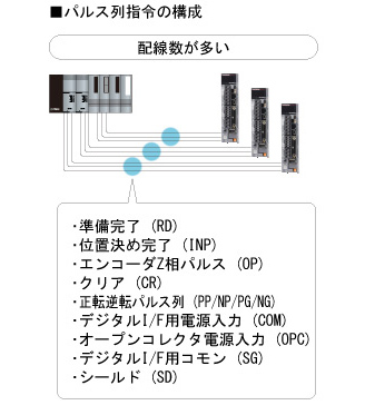

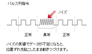

パルス列指令で高速、高精度な制御を行うには、パルスの周波数に制約があります。また、アナログ指令(電圧指令)もノイズの影響、ケーブル長による電圧降下、および温度ドリフト等の影響を受けやすいなどの問題があります。

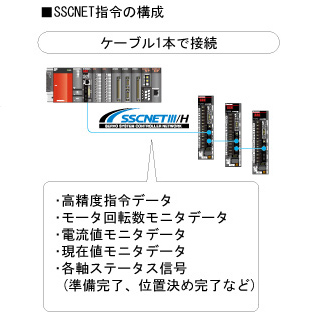

SSCNETは同期性の高い高速シリアル通信方式を採用しており、サーボモータの同期制御システム、絶対位置システムを容易に構築できます。
また、コネクタによるワンタッチ接続のため、配線作業の簡素化がはかれます。
大幅な省配線化を実現
専用ケーブルをコネクタに差し込むだけのワンタッチ接続。配線作業を大幅に軽減できます。
パルス列指令の構成
SSCNET指令の構成

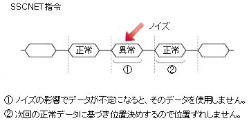

信頼性の向上
SSCNETは、データ通信であり、高精度かつ通信信頼性があります。もし、通信に異常が発生しても、今回のデータを使用せず、次回の正常データを使用するため、異常の累積はしません。
パルス列指令
SSCNET列指令
