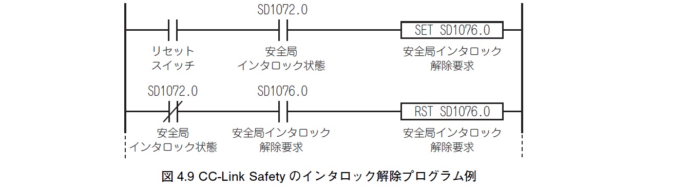

(1) CC-Link Safetyの安全局インタロック解除を行う場合【添付ファイルあり】
このとき、インタロック状態であることを示す特殊レジスタSD1072~SD1075 の当該局番ビットがONしています。このビットをOFFにする(インタロック状態を解除する)には、SD1076~SD1079 の該当局番ビットをOFF→ONさせる必要があります。たとえば、CC-Link Safetyマスタ局が局番1および局番2の安全リモートI/Oに対してインタロック状態となっている場合(SD1072.0とSD1072.1のビットがONとなっている場合)、SD1076.0 およびSD1076.1 のビットをOFF→ONさせることでインタロック状態を解除できます。
安全リモート局が2枚目のCC-Link Safetyマスタユニットに接続されている場合は、特殊レジスタSD1276~SD1279 にて解除要求を行ってください。

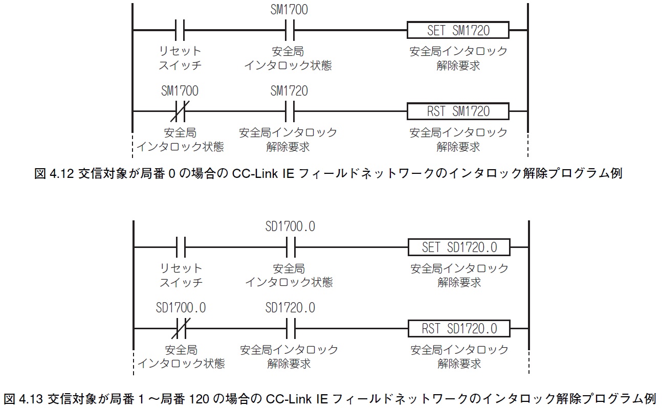

(2) CC-Link IE フィールドネットワークの安全局インタロック解除を行う場合【添付ファイルあり】
このとき、自局がインタロック状態であることを示す特殊リレーSM1700、通信相手がインタロック状態であることを示す特殊レジスタSD1072~SD1075 の当該局番ビットがそれぞれONしています。自局および通信相手の両局で、インタロック状態を解除する必要があります。
自局の通信相手がマスタ局の場合、自局のSM1720 をOFF→ONさせることで解除要求を行います。一方、自局の通信相手がローカル局の場合、自局のSD1720~SD1727 の該当局番のビットをOFF→ONさせることで解除要求を行います。たとえばマスタ局と局番2のローカル局の場合、マスタ局でSD1720.1 のビットをOFF→ON、ローカル局ではSM1720 のビットをOFF→ONさせることで双方のインタロック状態を解除できます。
