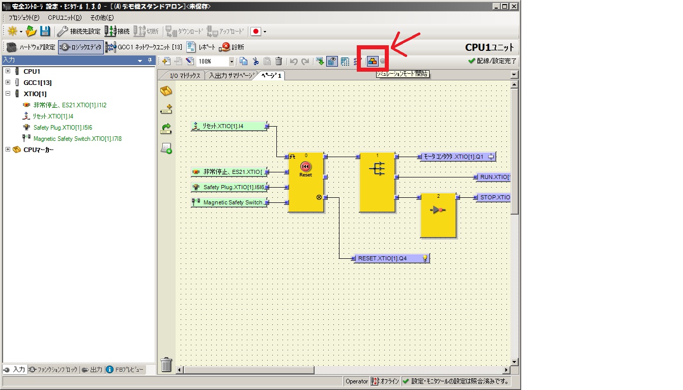

安全コントローラの設定・モニタツールにはシミュレーション機能がありますか?
カテゴリー :
回答
はい、安全コントローラの設定・モニタツールにはシミュレーション機能があります。
シミュレーションモードへの切替えを行うには、ロジックエディタのロジック画面上部にあるバーの"シミュレーションモード開始"アイコンをクリックして下さい。【添付ファイルあり】
(注意)
ロジックエディタのプログラムが不完全の場合には、シミューレーション機能は使用できません。
